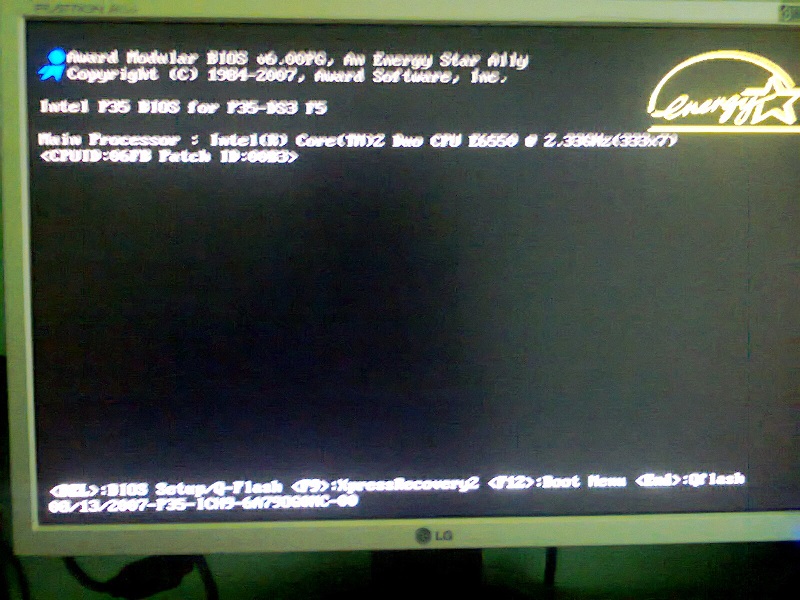

Edit:občas se windows zasekne na této obrazovce viz. obrázek , a nic se neděje ani po delší době takže to řeším restart tlačítkem na bedně, pak se windows spustí normálně ale když se spouští normálně tahle obratovka tam vůbec není ...
Normálně když spouštím počítač bez techto problémů trvá načtení +-12 -17 vteřin.
Fotka stojí za nic ale snad postačí :)

Tipuji to na hardwarový problém - bios má problém s inicializací některé komponenty.
