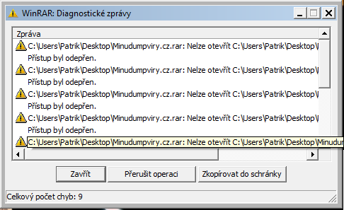

Re: BlueScreenofDeath [Časté BSoD]
Nejde zaRARovat ani zaZIPovat.
Viz .
Viz .
- Bez názvu.png (17.83 KiB) Zobrazeno 3397 x
Zkus to zkopírovat do složky Dokumenty, ne na plochu.
Pokud spustíš WinRAR s právy správce, povede se ti to zkomprimovat a přímo ve složce Windows\Minidump.

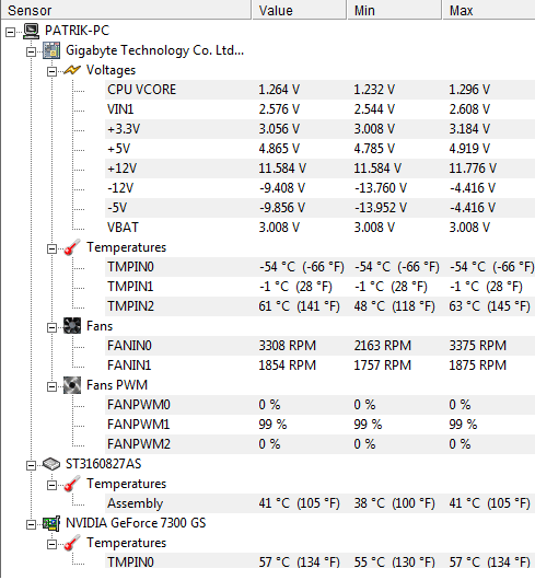

1) V Ovládací panely->Nástroje pro správu->Prohlížeč událostí->Protokoly systému Windows->klik pravým myšítkem na protokol Systém, vybrat Uložit všechny události jako, uložit jako .evtx soubor a upnout na http://www.leteckaposta.cz
2) Spusť HeavyLoad a Hardware Monitor. V HeavyLoad spusť zátěžový test
a zhruba po 10 minutách udělej screenshot Hardware Monitoru. Ten pak vlož do příspěvku.
Události : http://leteckaposta.cz/850158428
- Bez názvu.png (21.8 KiB) Zobrazeno 3387 x
Nic nového. Teploty v pořádku, v protokolu jen to, co už víme.
Osobně bych si typnul jeden z paměťových modulů.
Spusť ten test.
