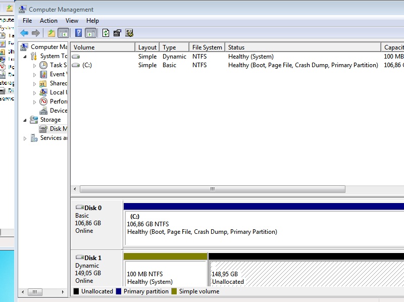

prosím já mam velkej problem s HDD jsem zacatecnik na pocitace takze jsem rad ze jsem si nainstaloval windows a jeste ktomu ho mam anglicky ale to neni muj problem. Muj problem je v HDD celej zivot jsem mel jeden HDD na kterej sem flaknul windows a ostatni veci a bylo vsechn v poradku ale od znameho sem dostal hdd tak si rikam kurde co by ne tak sem ho zapojil ale muj pocitac ho nevidi a kdyz jsem na nej chtel nainstalovat windows tak mi to napsalo ze nemuzu neco o dynamickym disku nebo co v biosu to HDD je videt a i v spravci zarizeni ale nejak divne prosim o radu prikladam obrazek. Na tom obrázku je videt nejaky 100Mb neoznaceny disk pak muj starej disk 100 GB ale ten od znameho 148 GB je napsanej pouze dole jako unalocated ale naformatovat pri instalaci windows nejde kvuli hlasce s dynamyckym diskem .. Je to proste zvlastni diky za vsechnu pomoc kterou doufam dostanu

Ten 100 MB si tam vytvoril zrejme system pri pokuse o instalaciu.
Vyhod ich tam obidva tie oddiely a daj vytvorit jeden Basic, naformatuj na NTFS. Potom si s nim uz instalator poradi. Kolkatku mas Windows? A kolkatku sa tam pokusas nainstalovat?

Nejprve je třeba převést disk z dynamického na základní. Pokud na něm stále nic nemáš, uděláme to pomocí Diskpartu.

ahoj jsem docela vedle z toho co jste mi poslali a nejak nevim co teda presne udelat jinak vlastnim windows 7 o 8 nemam zatim zajem nepricuchl jsem k nim takze bych rad nainstaloval ten windows jenze jak rikam zkusenost s pocitaci je docela malinka

já jsem totiz priradil k tomu disku pismenko ale porad me znepokojuje ze ten disk je dynamicky ja totiz nevim rozdil mezi dynamicky a zakladnim diskem
muzu na to ukladat filmy hry dokumenty do prace? Convert to Basic disk nejde protoze je to zasedle ta nabidka a kdyz klepnu pravym na format nebo delete tak to napise ze System located on system disk cannot be deleted
takze jsem docela ve slepy ulicce

A můžeme ho vymazat? Nemáš na něm nějaká data?

Ak som to pochopil, nema tam nic. Ja by som neriesil nejaky prevod, vymazat vsetko a zacat odznova

vymazat to nejde ani v biosu disk proste nelze naformatovat. Pridelil jsem tomu pismenko afunguje to v poradku akorat je disk dynamicky bude to mit nejaky vliv na chod aplikaci na trom disku nebo si nema delat starosti rad bych tam ukladal veci do prace atd.

Stačí spustit příkazový řádek s právy správce a napsat příkaz
bcdboot c:\windows /l cs-cz /s c:
Pak ve správě disků kliknout pravým myšítkem na Disk 0 (svazek C:) a nastavit oddíl jako aktivní.
Dále v příkazovém řádku spuštěným s právy správce spustit nástroj Diskpart a příkaz
select disk 1
inactive
Restartovat počítač, opět spustit příkazový řádek s právy správce, v něm nástroj Diskpart a
list disk (zkontrolovat, zda disk 1 je ten 150GB dynamický)
pokud ano, tak
select disk 1
clean
create partition primary
format fs=ntfs quick
exit
Na funkci aplikací by ale dynamický disk mít vliv neměl.
Při tomto bude obsah dynamického disku smazán.

jezismarja vy ste snad strazni andele hloupejch lidi co vlastni pocitac
dekuju moc uz je vse v poradku ! Diky za snahu a cas
