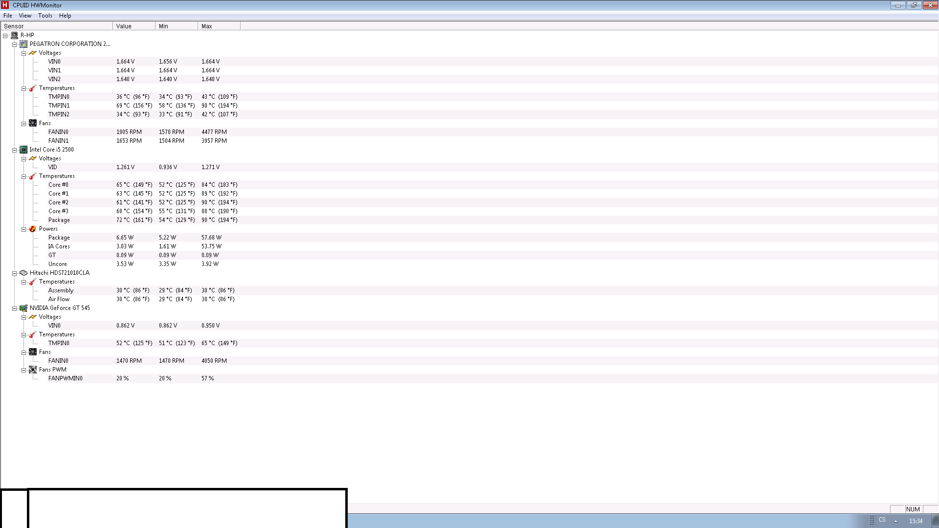

Nejprve spusť HeavyLoad a Hardware Monitor. V HeavyLoad spusť zátěžový test, po 10 min udělej screen Hardware Monitoru a hoď ho sem.

Procesor se přehřívá. Maximální teplota na heat spreaderu procesoru i5-2500 může být 72.6°C.
Ty tam máš 90°C, dochází už tedy k thermal throttlingu.
Tedy musíš vyřešit chlazení procesoru.
