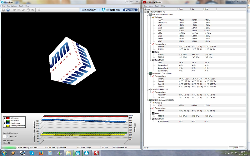

1) Mimo VGA máš v PC nějaké rozšiřující adaptéry v PCI/PCIe slotech?
2) Spusť HeavyLoad a Hardware Monitor. V HeavyLoad spusť zátěžový test, po 10 min udělej screen Hardware Monitoru a hoď ho sem.

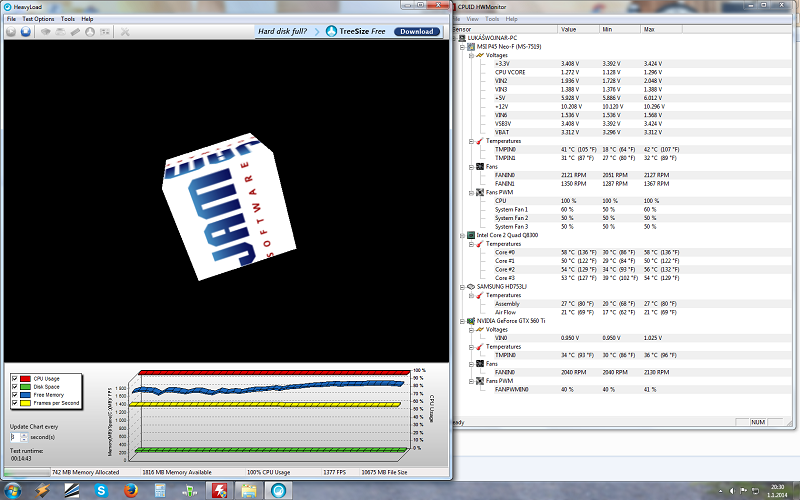

1) Na desce mám jenom jeden slot PCI-e a tam mám grafiku a ve slotech PCI nemám žádné jiné zařízení zapojené (v minulosti jsem měl v PCI zapojenou TV kartu)MiliNess napsal:Nedá. Ze zkušenosti ti ale můžu říci, že pokud se procesor nepřehřívá a nedělal jsi nějaká nová nastavení BIOSu, bude nejspíše vadná základní deska. Už má holka taky něco za sebou.
2) Tady je odkaz na obrázek v lepší kvalitě http://leteckaposta.cz/835621001
- HWMonitor.png (325.74 KiB) Zobrazeno 8828 x
Re: BSOD Win 7 (ntoskrnl.exe a hal.dll)
Tak tohle je zcela jistě způsobeno přehříváním procesoru. Podívej se na ty teploty, první jádro dosahuje 100°C.
Jestli to trvá delší dobu, může být procesor i poškozený.
Zaměř se tedy na chladič CPU a celkové odvětrání case.

Jinak ještě mám jeden takový postřech z provedeného měření kdy teplota na tom prvním jádru strašně kolísala chvilku měla mínusové hodnoty a pak hned skok na 100 stupňů a pořád se to po celou dobu měření opakovalo. Jinak v casu mám jeden větrák který vhání čerstvý vzduch přímo na ventilátor chladiče procesoru a další ventilátor 140X140mm odvádí teplý vzduch s casu. Takže ještě zkusím odstranit starou pastu z chladiče a nanést novou vrstvu ale moc si nemyslím že to pomůže, asi bude vadný ten procesor a nebo deska.

Tak jsem na ten procesor dneska nanesl novou vrstvu pasty a teplota šla o 40 stupňů dolů. Tak teď jenom zbývá doufat, že se mi procesor těmi předchozími teplotami nepoškodil. Tady je screen testu. http://leteckaposta.cz/145472668
Takže zatím moc díky a snad to bylo tím. Jinak budu muset měnit hardware
- HWMonitor2.png (182.87 KiB) Zobrazeno 8815 x
Tak to je rozhodně lepší. Spíš bych řekl, že byl špatně uchycený chladič. U LGA 775 se to stává.
Myslím, že to bude dobré, procesor něco vydrží...
