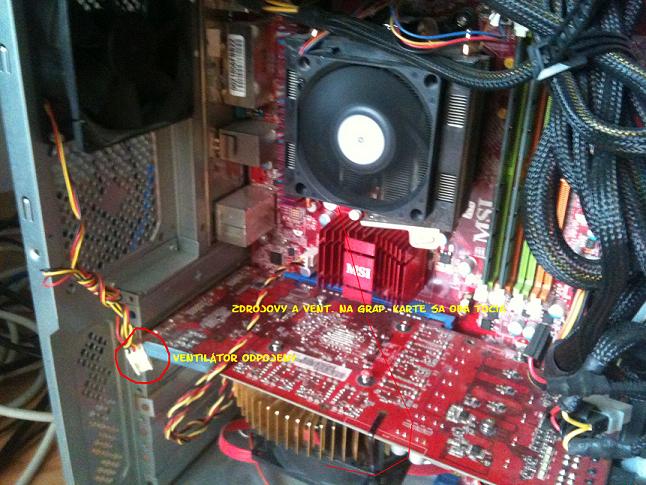

prečistil som to od prachu, stále sa to prehrieva, jeden ventilátor je odpojený, ak je potrebné otfotím zboku otvorený PC.

odpojený? :o a kterej ta g.karta?
ta teplota nesla vubec dolu?
nemate moznost pujcit na test nekde jinou g.kartu?--->> NEBO pokusne ju PODTAKTOVAT :idea: co to udela
hmm vono to muze -- podle mne :hide: bude HW problem :boxed: -->> zdroj ? g.karta? z.deska?

odfotil som otvorený PC zboku, tak som si všimol že na grafickej karte sa ventilátor dole točí, zdroj myslím hore sa tiež točí ale naboku ventilátor je odpojený a to je myslím ten čo ho opravá z dovodu hlučnosti odpojil, ja ho kľudne zapjím naspať ak by som vedel ako, radšej hlučný a funkčný počítač ako menej hlučný, síce je tam rozdiel minimálne ale nefunkčný.
