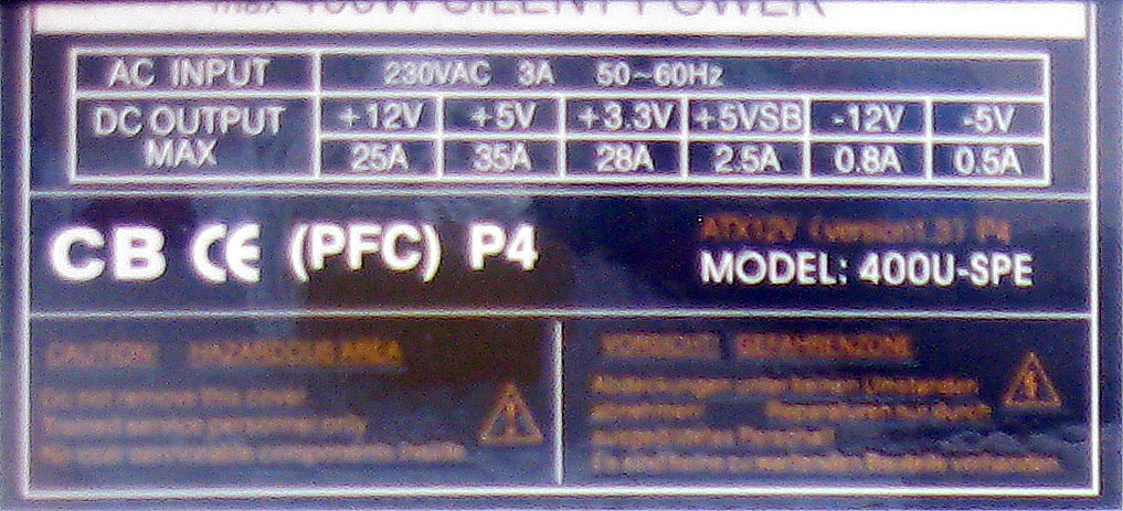

Kolega Čarls si myslí, že by to mohl být problém napájecího zdroje. Jaký zdroj tam máte?

Zdroj

No našel sem v Dokumentech fotku vnitřku bedny od PC a naštěstí tam je celej zdroj
Je tam napsaný:
AC INPUT 230VAC 3A 50~60Hz
DC OUTPUT +12V +5V +3.3V +5VSB -12V -5V
MAX 25A 35A 28A 2.5A 0.8A 0.5A
CB C€ (PFC) P4 MODEL: 400U-SPE
Ještě přiložim obraz.
Je to trochu špatná kvalita protože sem to opravoval aby to bylo čitelný z té fotky (tam se to lesklo) tak sem to ztmavil a zaostřil.
Kdyby tam něco chybělo tak já klidně rozdělám bednu a dám detailnější fotku.

Jedná se o obyčejný zdroj Eurocase, takže by to mohl být důvod.
Zaruky vám ale žádné nedám.
Může se stát, že ho vyměníte a problém tu bude pořád.

Osobně ten zdroj vyhodit do šrotu EUROCASE jsou špatné zdroje
Obětujte a kupte http://www.alfacomp.cz/php/product.php? ... O0V41NKTM0
Pokud se to nezlepší tak stejně jen prospějete svému Pc v delší životnosti
Na Slovensku jsou tyto zdroje dokonce zakázány prodávat jelikož jsou nebezpečné co se týká 350W se bude týkat i 400W
To co jsem četl na ruzných forech pokud vydrží víc jak zaruku je uspěch a velký je pokud nevezme sebou zbytek Pc do hrobu.

Omlouvám se za vpadnutí. Odhaduji to na zdroj,ty voltáže jsou celkem divočina...

Ten zdroj je na recyklaci a to se slušně vyjadřuji
To kolísání napětí na procáku je akorád ho odkecat
toto http://www.alfacomp.cz/php/product.php? ... O0V41NKTM0 vyřeší váš problém pokud už nejsou načnutý součástky na ZD a přidat ventilátor do kejsu dozadu na bednu změřit co se tam vejde 80x80 nebo větší
Pokud netrpíte nouzí o peníze a budete myslet na budoucí pc kupte tento Enermax http://www.alfacomp.cz/php/product.php? ... O0V41NLZU2
Ten vám utahne snad skoro vše Pokud nedáte do PC víc jak 2 grafiky a finance máte za cca 1rok zpátky na elektrice pokud budete provozovat Pc 8h denně 365dní
