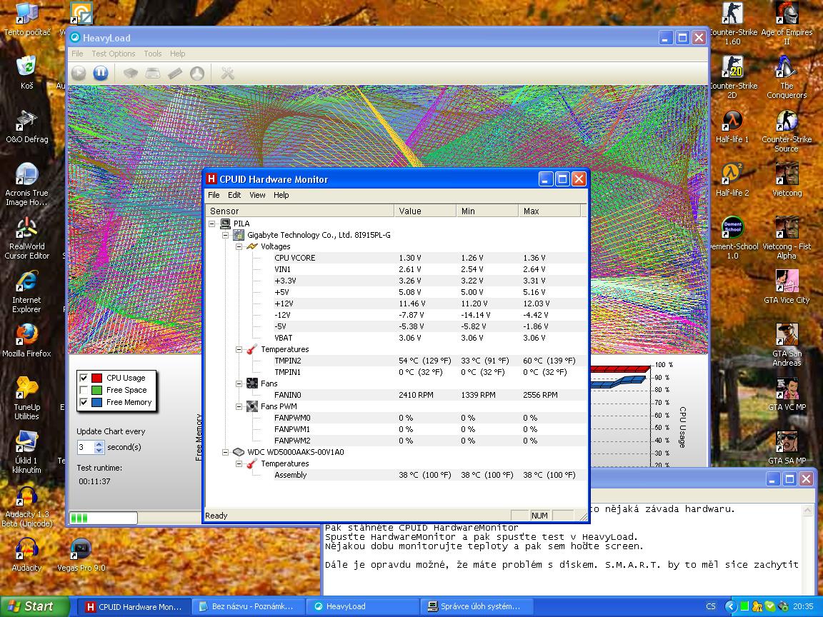

Stáhněte a nainstalujte HeavyLoad
Pak stáhněte CPUID HardwareMonitor
Spusťte HardwareMonitor a pak spusťte test v HeavyLoad.
Nějakou dobu monitorujte teploty a pak sem hoďte screen.
Dále je opravdu možné, že máte problém s diskem. S.M.A.R.T. by to měl sice zachytit, člověk ale nikdy neví :(

Tak sem to zapl a dávám screen, ale disk mi v těch 11 ti minutách ani 1 nevypl. A to je už PC zaplej snad 4 hodiny.
No kdybych to teď restartoval tak to vypne ale u toho testu nic.

Omlouvám se za vpadnutí. Odhaduji to na zdroj,ty voltáže jsou celkem divočina... :shock:

#29 Příspěvek od Čarls »
Ten zdroj je na recyklaci a to se slušně vyjadřuji
To kolísání napětí na procáku je akorád ho odkecat
toto http://www.alfacomp.cz/php/product.php? ... O0V41NKTM0 vyřeší váš problém pokud už nejsou načnutý součástky na ZD a přidat ventilátor do kejsu dozadu na bednu změřit co se tam vejde 80x80 nebo větší
Pokud netrpíte nouzí o peníze a budete myslet na budoucí pc kupte tento Enermax http://www.alfacomp.cz/php/product.php? ... O0V41NLZU2
Ten vám utahne snad skoro vše Pokud nedáte do PC víc jak 2 grafiky a finance máte za cca 1rok zpátky na elektrice pokud budete provozovat Pc 8h denně 365dní
