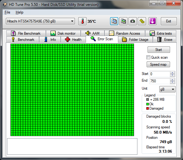

4) Přikládám test z hd tune

- 06-_ervna-2014_14-47.png (60.95 KiB) Zobrazeno 4004 x

Zdravím znovu,
koukal jsem ještě různě po fórech a většinou tato chyba znamenala chybu disku i když Vám HDtune žádné errory nehlásí. Např. tady přímo na fóru autor píše, že situaci vyřešil zformátováním a novou instalací Windows, ale později se problém objevil znovu a HDD odešel:
http://forum.viry.cz/viewtopic.php?f=4& ... 0xc00000e9
Nicméně to může být odlišné.
1) Takže pro jistotu bych si zazálohoval potřebná data např. užitím Live CD. Ke stažení je např. zde:
http://url.googluj.cz/dpe
Stáhnete pouze .iso obraz, který je nutné vypálit jako bootovatelné cd nebo usb např. pomocí bootable usb:
http://media.askvg.com/files/BootableUSB.zip
eď když už budete mít data zálohovaná, tak se můžeme pokusit o něco dalšího.
2) Vytvoříme hiren's boot cd, kterým můžeme ověřit spoust HW chyb.
http://url.googluj.cz/dpg
Opět je nutné vytvořit bootovatelné médium jako v předchozím kroku.
3) Přes hiren's cd zkuste test paměti např. užitím memtest86, který by měl být součástí cd. Jeden průběh testu by měl být dostačující pro odhalení případné chyby paměti.
4) Mrkněte se přes disk manažery na Hiren's cd zda disk vidíte, případně když spustíte operační systémy mini Windows XP nebo mini Linux na daném médiu.
5) Pokud nenajdete pomocí hiren's cd HW chybu, zkusil bych přeinstalovat Windows a uvidíme.
