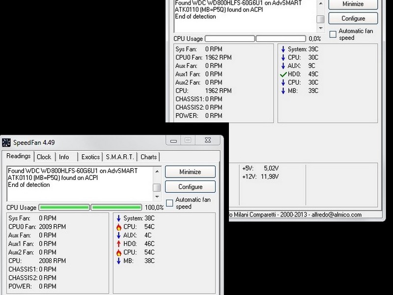

stejně mi to přijde divné že mám s takovým masivním chladičem takové vysoké teploty.
Přiložil jsem ještě fotky od prodejce a měl na tom cpu nasazený boxovaný chladič a měl nižší teploty než já
Procesor koupen na Aukru ale byl úplně nový prodejce ho netestoval

Příspěvky: 120099
Re: Chladič na Pentium D 945
Zkuste přepastovat stykovou plochu mezi CPU a chladičem.
#5 Příspěvek od Pepanecek5 »
Problém vyřešen koupením chladiče Arctic Cooling Freezer 13 :)
