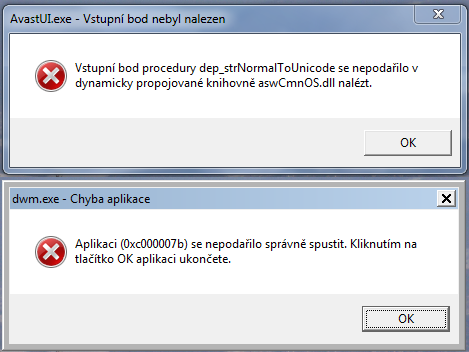

Dobrý den, obracím se na vás s prosbou o radu. Před měsícem jsem si pořídil SSD disk
a mám s ním více starostí než užitku. Jedná se o Intel SSD 520 Series 120 GB.
Provedl jsem čistou instalaci Win7. Od počátku pozoruji tzv. záseky systému,
kdy systém nepravidelně přestane reagovat na cca. 1 minutu. Někdy 3x za hodinu,
jindy 3x za 10 minut, nebo jen 1x za večer. Jak kdy, ale vždy to nastane nepravidelně
několikrát během dne. Jednou se mi stalo, že systém po startu nenaběhl (disk prostě
"zmizel" z BIOSu). To bylo asi druhý den od koupě. Takže rozebrat noťas, vytáhnou disk
a už jsem se chystal na reklamaci. Ještě jsem to pro jistotu dal zpět a pokusil se
zapnout notebook a hle, disk byl opět na světě. Od té doby cca. 30 dní je stále k dispozici.
Nicméně to není všechno. "Záseky" jsou na denním pořádku a k tomu se v poslední době
(nevím, asi 10-14 dní) objevuje další problém. Zatím nevím jestli se stupňuje.
Dochází k chybám v konzistenci dat. Často systém při startu opravuje data, po opravě
restart a opět opravuje data. Výjimkou není ani BSOD. Poté co opraví chyby, restartuje a
před naběhnutím Win7 hodí DSOD, restart, pak opět oprava chyb a pak zas nějakou dobu jede.
Stává se, že po startu systému nefungujou (nejdou spustit) aplikace, s chybovýma hláškama.
Obvykle pomůže restart + oprava chyb, případně 2x, 3x a pak systém opět nějakou dobu jede.
Třeba 2-3 dny. V případě, že systém naběhne bez chyb, až do vypnutí je stabilní a bez chyb.
Až na ty záseky, kdy svítí HDD a systém nereaguje. Po minutě (+/-) se pět rozjede.
Nevím, jestli to je běžné u SSD disků (nedotažená technologie?) nebo jsem jen vyfasoval vadný kus
nebo mám "něco" blbě nastavené. Kdybych provedl clonování disku, typoval bych na chybu při
klonování nebo špatnou konfiguraci pro SSD, ale já mám čistou instalaci a o nastavení/optimalizaci
pro SSD by se při této instalaci měl postarat systém.
Intel SSD Toolbox nehlásí žádné problémy + oba testy proběhnou v pořádku.
Tak fakt nevím.
Please help :-)
PS: přikládám screen dvou chybových hlášek, nejspíš při problému s integritou dat.
Po restartu a opravě chyb (před spuštěním systému) opět všechno jede. Bohužel ne
všechny chybové hlášky bylo možné print screenem uložit. Zachytit ano, ale už jsem
je nedostal na disk.

1) Stáhni CrystalDiskInfo, v nabídce Úpravy zvol Kopírovat a obsah schránky sem vlož pomocí Ctrl+V.
2) V Ovládací panely->Nástroje pro správu->Prohlížeč událostí->Protokoly systému Windows->klikni pravým myšítkem na protokol Systém, vyber Uložit všechny události jako, ulož to jako .evtx soubor a ten upni na http://www.leteckaposta.cz
3) Upni soubory ze složky Windows\Minidump na www.leteckaposta.cz

Díky za odpověď, posílám výpisy:

Tak nejprve SMART atributy obou disků:
1) Podle hodnot atrubutů 0xBC (Časový limit příkazu) a 0xC7 (Počet chyb v kontrolním součtu UltraDMA), bych řekl, že HDD ST9320325AS má problémy. Atribut 0xBC čítající timeouty, by také odpovídal situaci, kdy počítač na nějakou dobu zamrzne.
2) Atribut 0xBB (Uncorrectable Error Count) u SSD, čítající chyby při čtení, které se nepodařilo pomocí ECC opravit, má vysokou hodnotu. To by mohl být problém
3) V protokolu událostí jsou počínaje 8.7.2013 19:04:01 chybové události od ovladače portu disku Atapi.sys
a vypadá to, že k portu IdePort1 je připojen ten SSD disk.
Ovladač zjistil chybu řadiče na \Device\Ide\IdePort1
-zkus oba disky projet pomocí Error Scanu v HD Tune Pro.
-omrkni připojení obou disků, zda disky dobše sedí v konektorech.
-pevný disk bych odpojil a testoval samotné SSDčko.
Jinak chybový kód 0xC000007B == STATUS_INVALID_IMAGE_FORMAT, tedy poškozený dwm.exe.
Pokud je systém na SSD (tedy i Desktop Window Manager), bude to zřejmě způsobeno vadou SSD.
Buď je vadné to SSDčko nebo oba disky.

Zajímavé je, že když na počítači dělám třeba celý den, není nikde problém (kromě záseků dneska asi 3x)
Ale na druhý den při startu PC se stává že nejdou spustit některé aplikace (avast, comodo, firefox, průzkumník, jak kdy, jak co.)
Když restartuju proběhne opravovací kolečko a pak zas všechno jede.
