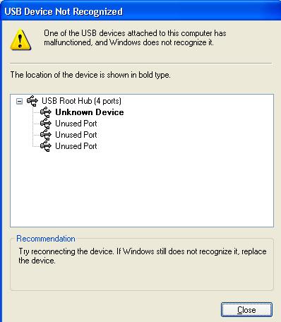

Zdravím vás, nedávno som tu písal, že mi odišlo jedno 4 GB USB CORSAIR VOYAGER...
Teraz ďalšie, ale iné
- ...ak kliknem na taskbar toto sa vyhodí

zdravim
1v spravce zariadeni odinstaluj vsetko co sa tyka USB>restart a nechaj aby Windows naistaloval USB-radice,
2:Ak nepomoze ,Vypni pocitac a odpoj sa aj od elektrickej siete a cakaj cc15 minut,potom zapoj a zapni pc,

skúšal som to USB, ale ono vyhadzuje tú istú hlášku na troch PC...
1v spravce zariadeni odinstaluj vsetko co sa tyka USB>restart a nechaj aby Windows naistaloval USB-radice, - a kde to presnejšie nájdem, prosim? Som na PC s Win ENG, tak neviem:-)

Len to sprav tak ako som napisal,bod1,2,
klikni na start>klikni na Run do okna napis devmgmt.msc ok>>najdi USB>rozklikaj to Pravy klik na USB-radice>odinstalovat>restart,a takto po jednom mozes odinstalovat USB,,ale pozor stratis mysku tak budes musiet restartovat klavesnicou,,

odinštaloval som usb radiče, ale cez safe mode, lebo sa stále hneď začali inštalovať.
Potom reštart, usb kamera sa nainštalovala dobre, ale ten kľúč ne...
opäť tá tabuľka a neukáže mi ho, neviem ani formatovať nič. Našťastie to bol firemný dar, tak zadarmo strata tak nebude bolieť:-)

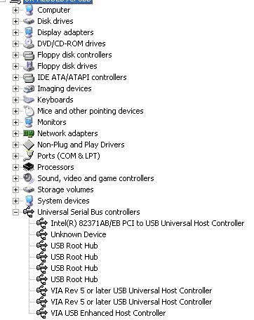

spat do spravce zariadeni>Hore klik zobrazit>zaboduj>zobrazit skryte zariadenia>rozklikaj USB>a tu by si mal vidiet nieco take ako velkokapacitne pamatove zariadenie,, bude to>>vyblednute,pravy klik odinstalovat,restart a vyskusaj ,

stále iba toto isté vidieť... a nejde ten usb kľúč a nejde...
- ...stále mi iba toto vidno, nič viac (je to na skryté zariadenia)
- 3.JPG (38.49 KiB) Zobrazeno 3919 x

skus usb kluc na druhom pocitaci,ak ani tam windows nerozpozna,tak zahodid,
Re: ďalšie USB nejde:-) :-((
no, kľúc mi nerozpoznalo nikde. Tak škoda, ale ďakujem pekne stell a viry.cz. Všetko dobre želám...
