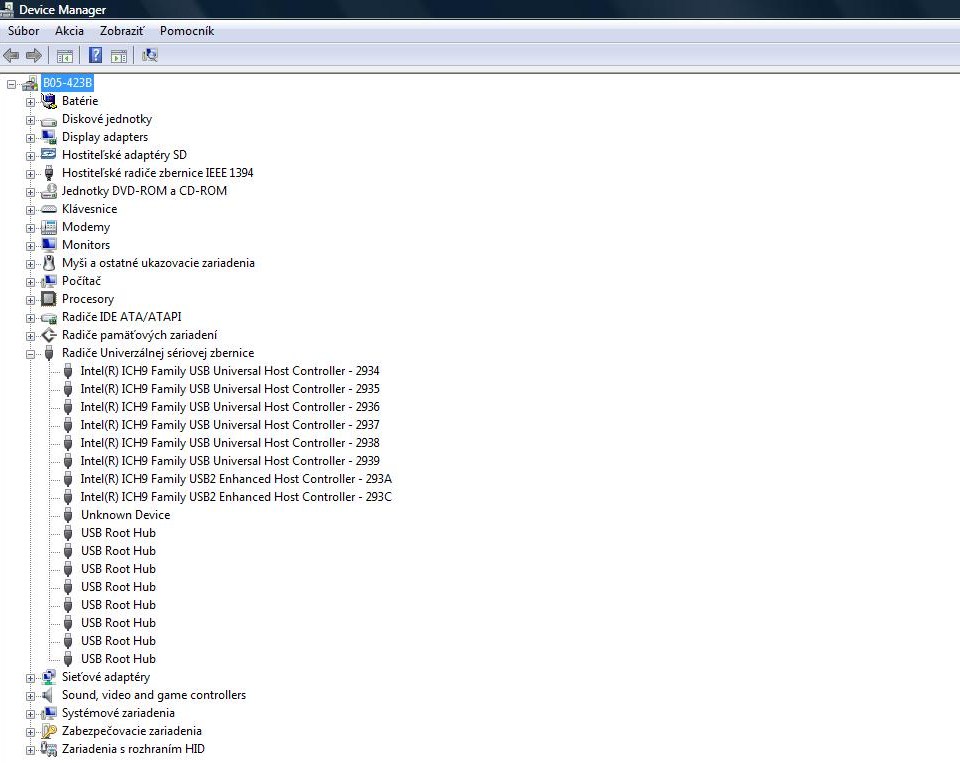

Re: zariadenie USB nie je rozpoznane
no nacitane su, len neviem ci spravne
Je tam "Unknown device" O co se jedná?
to praveže neviem, k notebooku nemam nic propjene, a ak zapojim mysku tak nabehne druhe unknown device, po odpojeni tam stale jedno device ostava, neviem ci to je este niaky pozostatok z predchozich napajani mysky alebo klavesnice
Zkuste obnovu systému k datu, kdy USB porty fungovaly. Z daného popisu nelze jednoznačně určit, zda se jedné o sw, či hw závadu.
no takze obnovu systemu som spravil, ale bez zmeny, stale tam jeden unknown device ostal visieť a mys ani klavesnicu system nerozpozna, takze to vyzera na hw chybu? asik skocit len do servisu
