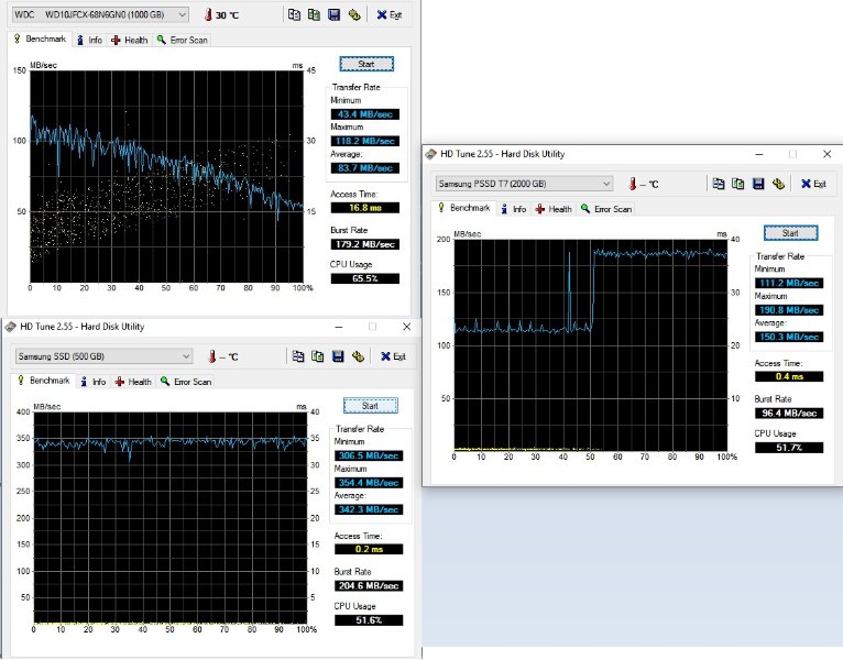

posli kolegovi obrazky zo vsetkych diskov pripojenych k PC z casti benchmark z programu. HDTune free prip. len opis 6 cisel vpravo

#6 Příspěvek od krysarr »
Posílám benchmark všech disků.
Ten 2TB je externí, není vždy zapojen.
HDD_SSD_extSSD 2025-01-30.jpg (94.2 KiB) Zobrazeno 11583 x

Disky su OK
