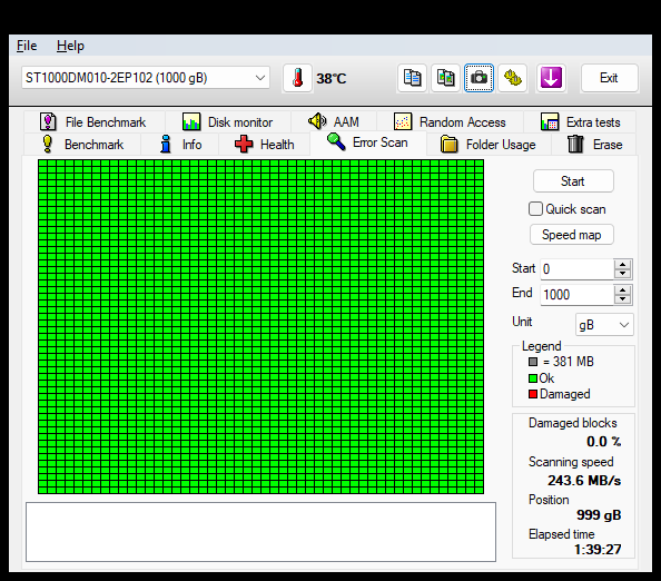

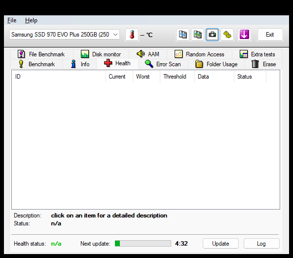

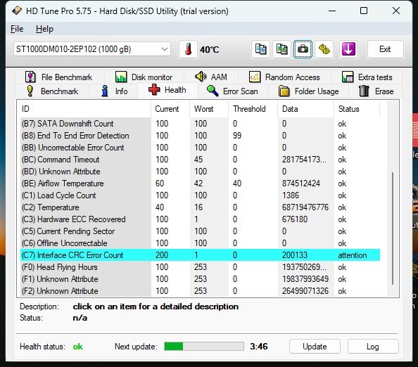

- Nainstalujte a spustte HD Tune - http://www.hdtune.com/files/hdtune_255.exe
- Spustit, zalozka Benchmark -> Start a screenshot sem
- Prejdete na zalozku Health a zkontrolujte, ze je ve sloupecku Status vsude hodnota OK a dole sviti zelene Health status: OK
- Na zalozce Error Scan kliknete na Start. Po dokonceni testu udelejte screen a prilozte ho k dalsi odpovedi.

Moc se omlouvám za pozdní odpověď a díky za veškerou snahu mi pomoct.
V příloze jsou screenshoty z HDtune.

- 08-kv_tna-2023_21-28.png (67.76 KiB) Zobrazeno 94416 x

Možná dělám někde chybu, ale nejde mi nahrát víc než jedna příloha, takže pardon za spam.
- 09-kv_tna-2023_06-25.png (35.84 KiB) Zobrazeno 94416 x

Další snímek
- 08-kv_tna-2023_21-29.jpg (75.64 KiB) Zobrazeno 94416 x

Pohoda, taky nemám na forum čas každý denra1nfall_ napsal: 09 Kvě 2023 05:27Moc se omlouvám za pozdní odpověď a díky za veškerou snahu mi pomoct.
Jedná se o 3,5" HDD, takže mluvíme o stolním PC a dále NVMe disk, který ale CDI nevidí.
SMART hodnoty nejsou nejhorší, ale je tam pár hodnot, které se u zdravého disku nevyskytují.
Hodnoty z HD Tune jsou jakž takž ok - žádné velké výkyvy během zápisu/čtení. Hodnota C7 Interface CRC Error Count je vysoká 200133 (stejná hodnota je v CDI na řádku Počet chyb v kontrolním součtu UltraDMA - 000000030DC5 je v hexadecimálním tvaru, což je po převodu do desítkové soustavy oněch 200133). Tohle nejčastěji způsobuje vadný/zamotaný/poškozený/povystrčený SATA kabel, který vede z disku do základní desky. Doporučuju tento kabel minimálně narovnat, odpojit a znovu zapojit nebo lépe vyměnit (stojí 50-100 Kč).01 _81 _63 __6 000009135B27 Počet chyb čtení
07 _75 _60 _45 000001F51584 Počet chybných hledání
C3 __5 __1 __0 000009135B27 Počet oprav chybného čtení
C7 200 __1 __0 000000030DC5 Počet chyb v kontrolním součtu UltraDMA
Dostáváš domácí úkol - hrát si se SATA kabelem, vyměnit ho a průběžně v CDI sledovat hodnotu Počet chyb v kontrolním součtu UltraDMA. V návaznosti na to pak otestovat problém, který tě sem dovedl.
