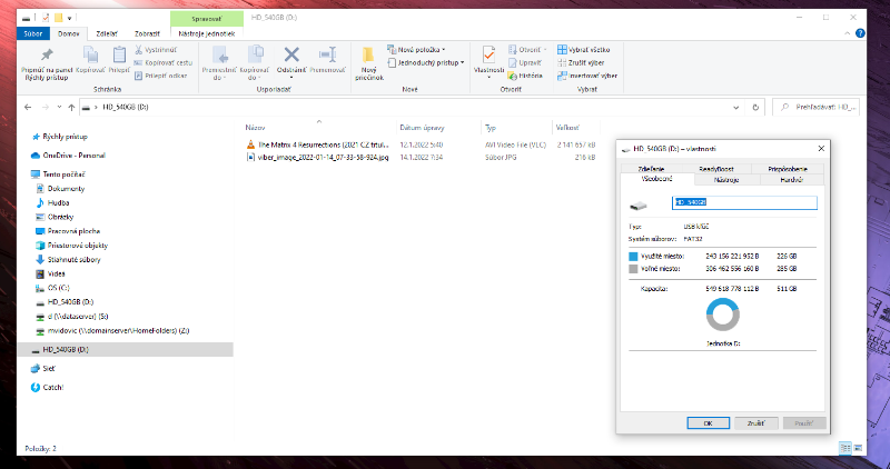

Čaute, stala sa mi taká vec, z UBS flashky s veľkostou 64GB je zrazu 512GB
Moja otázka:
Ako je možné že windows si myslí že USB je 512GB?
Je nástroj ktorý opraví kľuč aby ukazoval normálnu kapacitu?
História:
1. nešlo načítať ani rozpoznať USB, po vytvorení/opravení oddielu cez xy programov vznikla jednotka RAW s kapacitou 512GB
2. nešlo naformátovať cez partition manager, ani windows format jednotky. Podarilo sa až cez utilitu SmartDisk_FAT32_tool, naformátovalo to na FAT32 s kapacitou cca 512GB
- pri vložení 2GB filmu to zaplnilo "polovicu usb" = 226GB :)

Děje se to i na jiném PC? Z vašeho postu se nedá posoudit, zda mám problém systém, nebo fleška.

Problem je s usb, pc je v poradku. Nemoze byt ze vsetky cipy v usbflashkach su rovnake a vyrobci mu naprogramuju len urcitu kapacitu? :)

mihaloo_ma napsal: 18 Led 2022 21:58 Problem je s usb, pc je v poradku. Nemoze byt ze vsetky cipy v usbflashkach su rovnake a vyrobci mu naprogramuju len urcitu kapacitu? :)
V tom by to být nemělo. Spíše si myslím, že je chyba ve flešce samotné. Proto se ptám, zdali, se stejně zobrazuje i v jiném systému.
