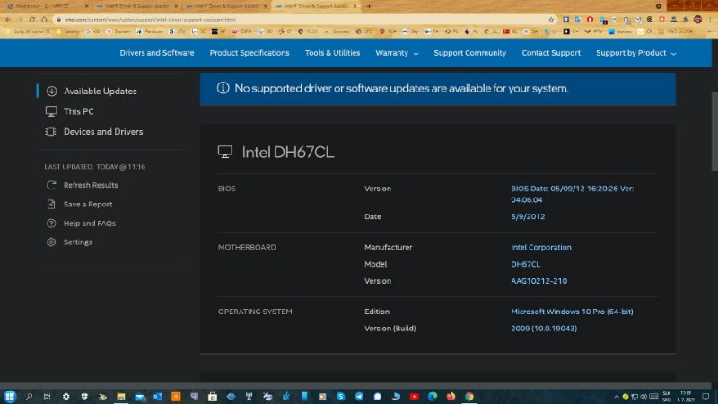

Základnú desku mám Intel DH67CL, verziu AAG10212-10 (neviem či nieje stará, ale nikdy neboli problémy až od pondelka...)
Kde mám danú verziu nájsť...

Ešte niečo... BIOS mi ppíše, ž mám staršiu verziu. viz. screenshot.

Bios zase tak moc nevadí, i když byste ho reflashnout mohl. Udělejte test RAM: https://forum.viry.cz/viewtopic.php?f=53&t=106788 .

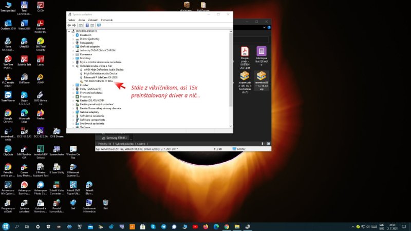

takže po čistej inštalácii po nainštalovaní softov čo používam znovu modrá smrť...
Všimol som si, že po čistej inštalácii už nechce po nainštalovaní driverov vôbec ísť legálne zaplatený software DVBDream ku externej karte TBS5980. Stále píše chybu ovládačov, predtým to nikdy nerobilo tak neviem či to nesúvisí zo základnou deskou, RAM atď...

Driver...

Patrně nemáte správný ovladač. Udělal jste kontolu RAM?
