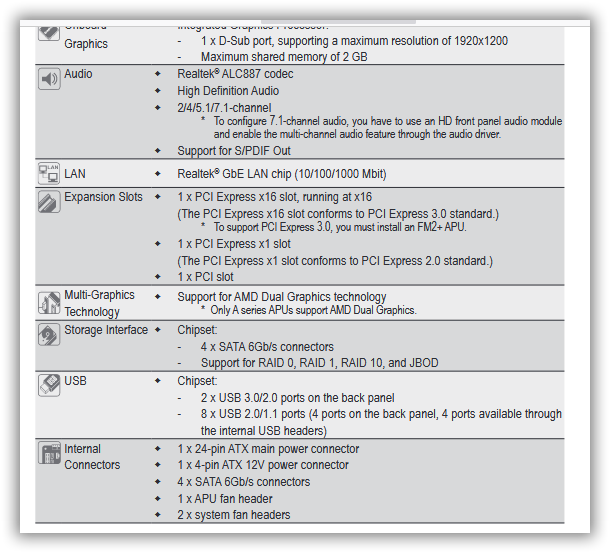

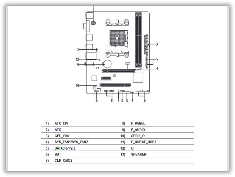

Re: připojení usb disku
Posílám screen základní desky manuál,kam tedy připojit zmíněný kabel aby šel zmínění port usb 3.0 ve předu u s kříně na pc
- základní deska 1.png (79.07 KiB) Zobrazeno 3383 x
