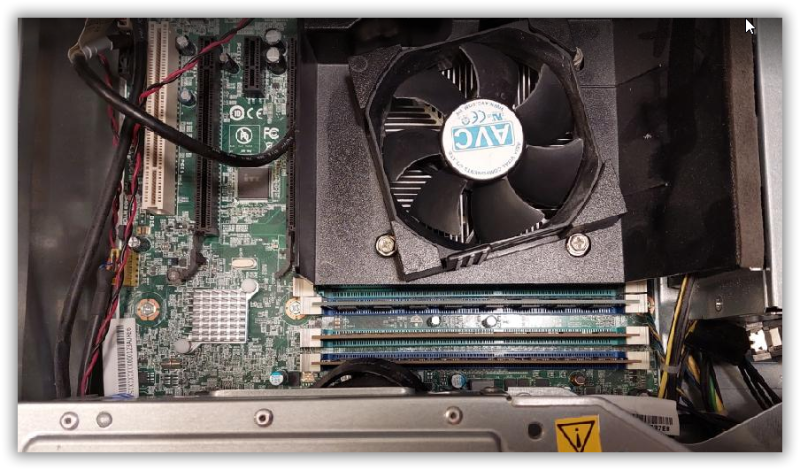

Zdravim,chci zjistit spíše poradit zda,jsou kondenzátory ok na desce v tomto pc lenovo PC Lenovo Thinkcentre M93p je starý 8 let repasovaný mám možnost odkupu děkuji,za názor tip odpověd.
- pc lenovo 2021.png (887.54 KiB) Zobrazeno 3153 x

Přidávám,ještě jedno foto pc lenovo PC Lenovo Thinkcentre M93p k posouzení díky
- pc lenovo 2 2021.png (868.45 KiB) Zobrazeno 3152 x

Zda jsou kondenzátory OK mohu jen odhadovat. Podle fotek vypadají OK. Elektrolytický kondenzátor, kteý má vrchní plošku vyboulenou, popř. který vytekl spodem kolem pryžové ucpávky a zbytky elektrolytu jsou patrné kolem něj je v každém případě vadný.

Zzeptám se vadí tento problém?při koupi tohto pc,je jinak funkční cena je 3200 kč odhadovaná životnost ???respektive mám to kupovat či ne děkuji.

Pokud jsou patrné vadné el kondenzátory na desce, příp. i jiných komponentech, rozhodně koupi nemohu doporučit. Může se stát, že při vyšším proudovém odběru zdroje, který je filtrován takovým kondenzátorem, může dojít k poklesu napětí v takové míře, že PC zkolabuje a proběhne buď nechtěný restrat, nebo ho budete muset znova spustit ručně. Pokud se elektrolyt dostal na desku, může přerušit některý spoj (elektrolyt je agresivní vůči měděným spojům i krycímu laku) a deska přestane fungovat.

Ruzumím tumu dobře tedy,že pc by tedy vydržel chvilku zkrátka,bych vyhodil 3200 kč a pak bych,ůdajné pc mohl vyhodit tedy oprava by,se jistě nyvyplatila.

Musel byste vyměnit všechny vadné el. kondenzátory, případně neutralizovat vyteklý elektrolyt na základní desce, aby nemohl zhoubně působit na měděné spoje.

kde to delají,kolik to stojí respektive jestli se to vůbec vyplatí tato operace výměna oprava děkuji.

Tuto opravu, pokud vím, nedělají nikde, všude vám doporučí výměnu základní desky, nebo celého PC. To je marketing. Musel byste mít známého opraváře elektroniky, je to zálrežitost pro horkovzdušnou pájku.
