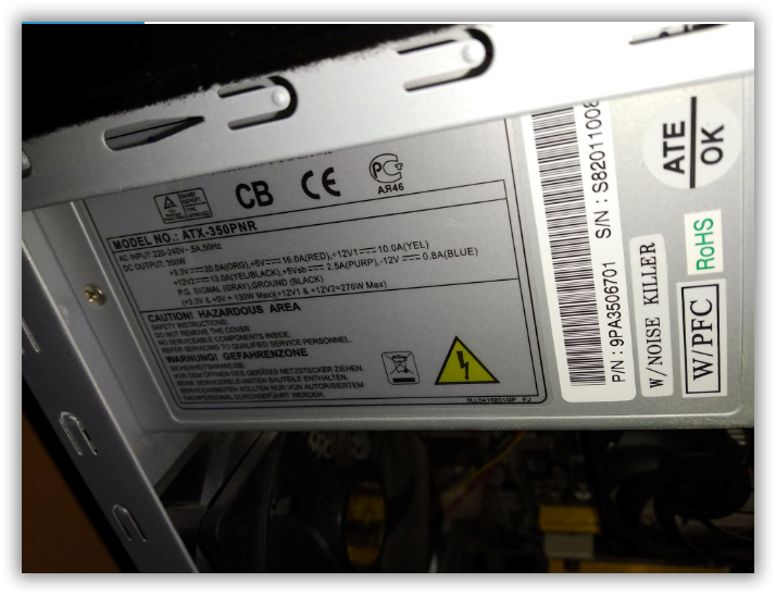

Po včerejsku,jsem zjistil pokud se pokusím roztočit větrák,který se nachází kousek od zdroje čtvercový velký co chladí základní desku,tak počítač pokud tlačítko power,držím chvilku počítač,jako se nastartuje dostane zpět štávu a běží.Pokud větrák odpojím postup stejný,co se týká zbývajících větráků pomalu se točí počítač běží.Potom počítač vypne a už nejde zapnout,přikládám foto zdroje,který je 350 watt označení Model NO ATX 350-PNR jiný,asi nelze dát že? musí být ten samý?zdroj?Jde tedy zdroj do háje či nikoliv děkuji,za rady.

Co sa tyka zdroja je to bezny zdroj ATX

Ako som pisal zdroj je bezny ATX 350w
