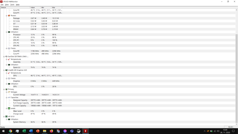

Podľa vašich pokynov prikladám printscreeny, vykonané cca 2-3 minúty po spustení programu.
- HWMonitor 1.png (76.39 KiB) Zobrazeno 22513 x
- Příspěvky: 120179
Re: BSOD Win10
Ani hw nevykazuje žádné anomálie. Zkuste provést obnovu systému k datu, kdy korektně fungoval.

Menší update: na základe odpovedí predpokladám, že staršia verzia ESETu mohla spôsobovať problémy - AV aktualizujem, pri pretrvávajúcich problémoch nahradím iným softvérom. Aktualizáciu BIOSu taktiež vykonám.
Na notebooku bol spustený Windows Memory Diagnostic Tool. Ten pri 2x4GB RAM vykázal hardvérovú chybu už v prvých sekundách testu, 1x4GB - test v poriadku. Test bol spustený na štandardných nastaveniach, 2x pass. Po odobraní vadného modulu je notebook citeľne pomalší, no stabilný, pády aplikácii ani systému som zatiaľ nezaznamenal. Netrúfnem si však odhadnúť dôveryhodnosť nástroja, nakoľko MemTest nevykazoval chyby (na základe "ustálenia" notebooku však predpokladám, že sa nástroj nemýlil a RAM bola skutočne vadná). Je tu ešte niečo, čo vieme a zišlo by sa skontrolovať?
