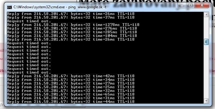

Chcem sa opytat ci nema niekto skusenost s neustale vypadavanim WIFI resp.vypadavanim interentoveho pripojenia cez wifi.. vypadky sa dost casto opakuju /foto/ zaujimave na tom je, ze na inych zariadeniach v domacnosti /mobil, NB/ pripojenie nevypadava len na mojom NB. moze to sposobovat nejaka haved? alebo je to skor hardwerova chyba napr wifi karty?
Bez názvu.jpg (76.15 KiB) Zobrazeno 1615 x

Nejprve zkuste přeinstalovat ovladač wifi adaptéru.

ano to som skusil a bez zmeny

Vypadává wifi signál, nebo samotné připojení? Pokud signál, může to způsobovat nějaká překážka (přesuňte NB na zkoušku na jiné místo), pokud připojení, není to problém wifi, nýbrž providera.

wifi spojenie s routrom je trvale... vypadava len pripojenie na internet... avsak na inych zariadeniach tento probleme nie je /rovnaka wifi, rovnake internetove pripojenie/

Zkuste router restartovat a také případné další zařízení v datové cestě. Pokud to nepomůže, kontaktujte providera.

dnes som prisiel na zaujimavu skutocnost... vypadky internetu su len ked je NBK napajany z nabijacky... pokial je na sieti vypadky neregistrujem

Zajímavé. V jakém stavu je baterie?

bateria je uz menena za lacnejsiu bateriu z ciny, ale NBK na baterii vydrzi v pohode 2 hodiny

To je dost nelogické. Ještě tak, kdyby měla poloviční, nebo menší výdrž, chápal bych to. POslední, co můžete zkusit, je přeinstalovat ovladač wifi adaptéru.

ano moc to nedava zmysel... ovladac som skusal, nepomohlo to.... podstate ten NBK je stolovy takze moze byt stale na nabijacke a problem na teraz vyrieseny, ale je to dost zaujimave...

Možná by nebylo od věci NB vyzkoušet s jinou wifi. Pokud by se problém opakoval, znamelo by to pak hw chybu wifi adaptéru.
