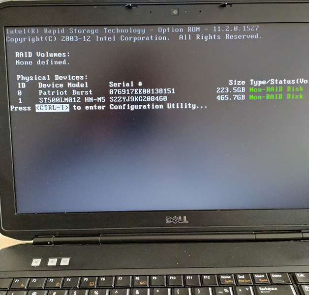

Dobrý den, koupil jsem si místo dvd kastlík na disk. Po připojení mi to normálně načte Windows z SSD a druhý v tom kastlíku funguje na ostatní data.
Otázka zní, jestli je možné se zbavit se hlášky o RAID při startu biosu viz. přiložený obrázek.
Nevím proč, ale strašně mě to tam irituje :?:
Děkuji za případné odpovědi.

Zkuste v biosu najít režim disků a ten který vám tu hlášku dává, zkontrolujte, zda má nasteven režim AHCI. Pokud ne, nastavte. Tím by se to mělo vyřešit.

Když nastavím z RAID ON na AHCI, tak naskočí modrá obrazovka a nespustí Windows

Už jsem vygooglil a funguje....
spustit CMD jako administrátor
příkaz: bcdedit /set safeboot minimal
restart do BIOSu
přepnout na AHCI ..uložit a nechat načíst win v nouzovém režimu.
Spustit opět CMD
příkaz: bcdedit /deletevalue safeboot
restartovat
a funguje to...
Děkuji
