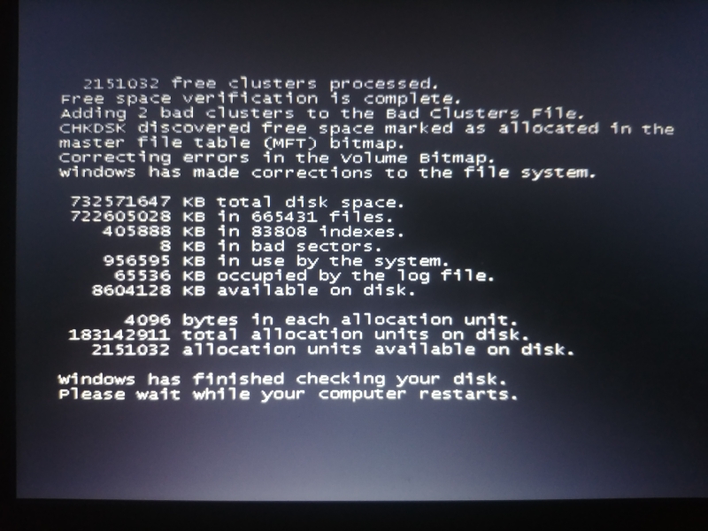

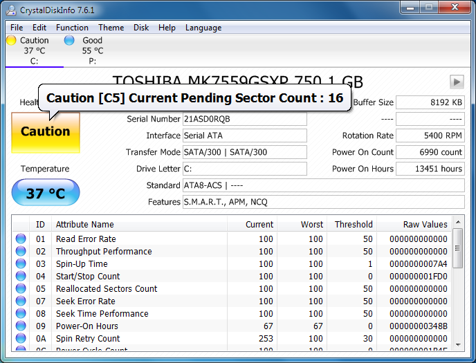

Čaute :fez: HDD v notebooku mi občas začal vydávať slabé zvuky, občas tak slabo trhol.
Program CrystalDiskInfo ukazuje 16 podozrivých sektorov.
Kontrola disku chkdsk Windows 7
Zapol som kontrolu chýb na disku vo Windowse.
zaškrtnuté obidve možnosti
- Automaticky opraviť chyby v systéme súborov.
- Vyhľadať a pokúsiť sa obnoviť chybné sektory.
Pri ďalšom spustení počítača sa spustila kontrola a po prebehnutí sa na konci ukázal výpis:
počet free clusters processed
Free space verification is complete
Adding 2 bad clusters to the Bad Clusters File.
Teda počítač označil 2 chybné sektory a už sa nepoužívajú. Počas toho som pri konci googlil a dozvedel som sa že bolo vhodné zálohovať dáta ale naštastie to vyzerá byť že mám všetko.
https://www.howtogeek.com/howto/windows ... ows-vista/
HDD už nevydáva zvuky a netrhá sebou.
Ale aj tak sa domnievam že nie je bezpečné používať takýto HDD.
https://harddrivegeek.com/current-pending-sector-count :173: (Should I Replace My Hard Drive If It Has Pending Sectors?)

Je jasné, že disk je poškozen a že bude nejlepší ho vyměnit. Osobně preferuji disky WD. Do NB jsou vhodné všechny, které uvádíte, rozdílná bude pouze přístupvá rychlost (čím větší cache disku, tím je rychlejší a naopak).

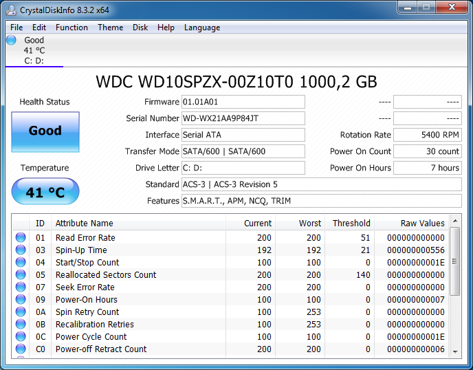

Čaute, dnes som vymenil s bratrancom disk v notebooku :| dali sme tam WD Blue 2,5", 1TB, 5400RPM, 128MB cache 55€
Na starom disku program CrystalDiskInfo ukazuje 8 podozrivých sektorov
Nový disk WD Blue 2,5", 1TB, 5400RPM, 128MB cache WD10SPZX
Externý disk WDC WD10JMVW-11S5XS0
Nedávno som zistil že môj prvý externý disk WD My Passport ukazuje 5 podozrivých sektorov :boxed: Predvčerom aj nejaké veci neukazoval ale teraz sa znova zobrazili. Napríklad nejaké dokumenty či obrázky ukázal iba symbol.
Počet zapnutí 964 krát
Odpracované hodiny 2014 hodín
Takže to nie je sranda s diskami a zálohovaním hlavne keď toho má človek viac ale tento ani nemal veľa odpracované

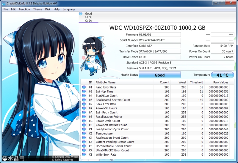

Ešte tu hodím dva pekné obrázky ak to tu môžem zaspamovať :D
CrystalDiskInfo Shizuku Edition

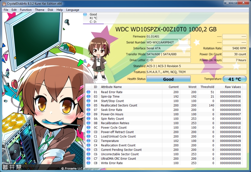

CrystalDiskInfo Kurei Kei Edition

Ony ty "podezřelé" sektory bývají z 90% vadné. Nový disk je OK.

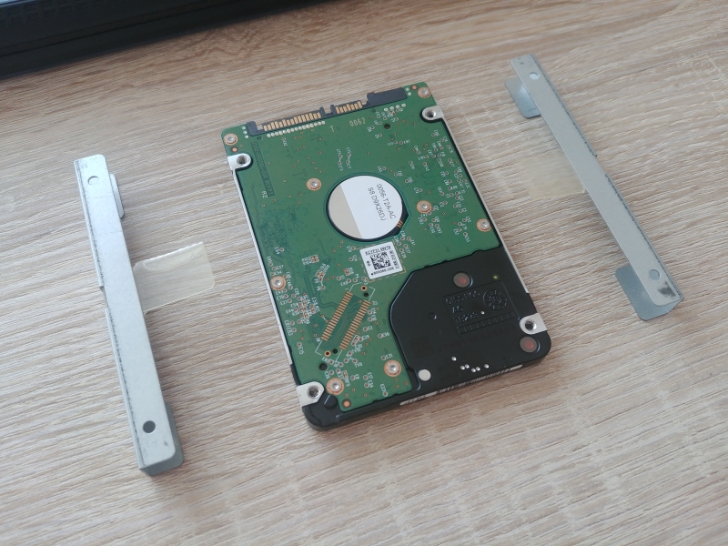

Ešte sa chcem spýtať či sa dá kúpiť náhradné držiaky na HDD, také ako na fotke
Vtedy som odmontoval HDD držiaky z pôvodného HDD a dal ich na nový, ale namiesto šrubováka som používal Aku skrutkovač a jednu časť myslím tu dolnú som dotiahol silno a nešli 2 skrutky von, možno by sa dala vybrať šrubovákom. Takže teraz je napevno na HDD :D
Ale keby som do budúcna potreboval náhradný držiak HDD do notebooku tak ho asi ťažko nájdem. Ale do budúcna už snáď SSD ako sme písali.
Skúsil som na ebayi Hard Drive Tray Caddy Acer TravelMate 5760g ale sú tam ine také celé
https://www.alza.sk/ramceky-a-supliky-p ... 843029.htm

Jste docela hazardér, když používáte elektrický šroubovák na práci v takovéto elektronice. Mohlo by se stát, že indukcí, nebo případným probitím elektroniku zničíte. Co se týká těch držáků, ne trhu jsem je neviděl, zkuste se ale poptat v některé opravně, zdali jim nezbyly z nějakého vraku. Některé opravny vám vyhoví, pokud mohou.

Išlo to ťažko šrubovákom ale nad tým som nerozmýšľal no keďže som disk menil prvýkrát :?:
Keby som to niekedy chcel skúsiť povoliť šrubovákom tak môžem odpojiť a vybrať disk a potom vložiť späť do notebooku? Malo by sa dať v pohode zapnúť systém.

Pochopitelně lze disk vyjmout a vložit zpět do NB. NB při tom musí ale být vypnutý a pokud možno odpojena byterie. To platí při všech pracích na něm.
