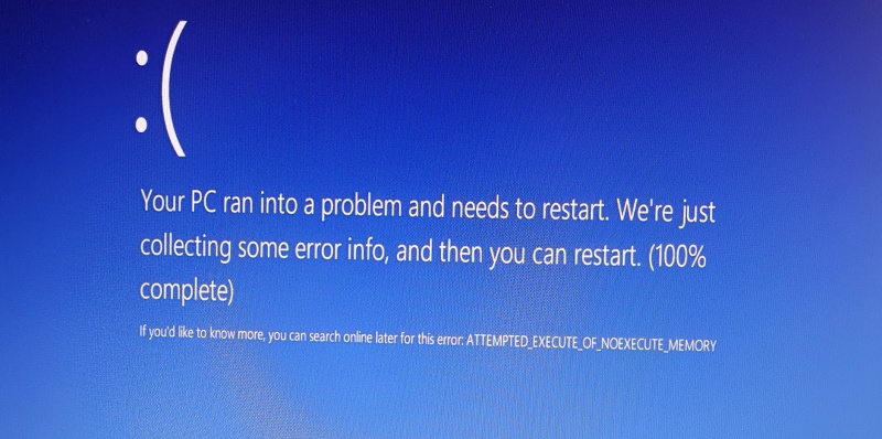

Dobrý deň,
neviem čo sa deje s mojím PC, dnes sa mi pri hre objavila takáto obrazovka a PC divne bzučal. Po reštarte sa normálne spustil a zdá sa že je o.k. Ale čo bolo príčinou tohoto?

Re: Zamrznutie PC a hláška na monitore.
Otevřte adresář windows\minidump, jeho obsah zabalte do raru a přiložte k vašemu příštímu postu. Zároveň přesouvám vlákno do správné sekce.
Problém má operační paměť. Není v PC něco přetaktováno? Pokud není, proveďte test RAM: https://forum.viry.cz/viewtopic.php?f=53&t=106788 , opačném případě vraťte přetaktování na default.

Příspěvky: 120179
Podle minidumpu je to právě naopak. Koukněte sem: https://translate.google.com/translate? ... rev=search . Samozřejmě, není to jediná možnost, nicméně od někud začít musíme.

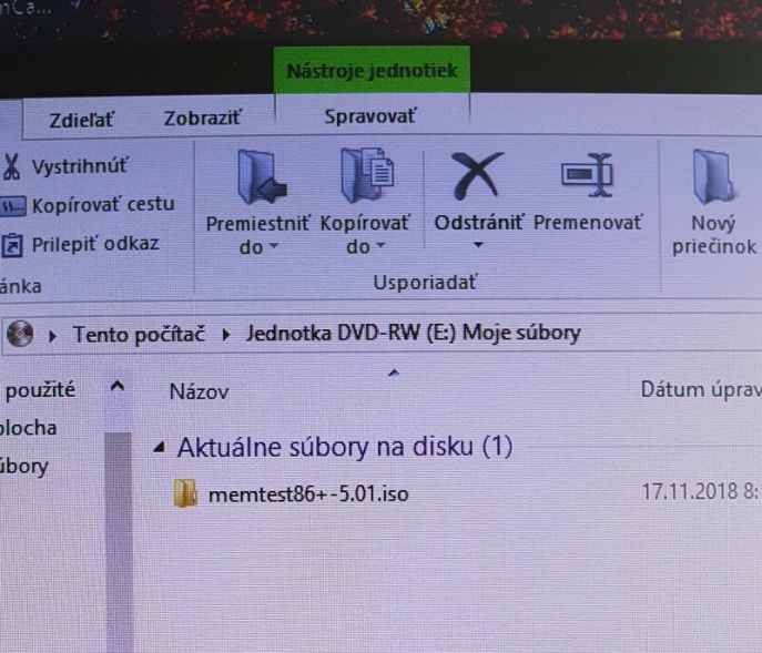

#11 Příspěvek od mapo44 »
Neviem čo robím zle, ale nejde mi ten program spustiť. Na Cd-čku je vidieť že tam je. :?:
#12 Příspěvek od Rudy »
CD musí být vypáleno jako bootovatelné a bootování musí být v biosu přepnuto na opt. mechniku jako na první bootovací zařízení.
#13 Příspěvek od mapo44 »
Je to správne?
#14 Příspěvek od Rudy »
Musíte tu složku otevřít a teprve uvnitř by měl být ten soubor, který pak vypálíte, jako bootovatelné CD.
#15 Příspěvek od mapo44 »
Aj ten som napálil ale neviem či som dobre nastavil bootovanie.
