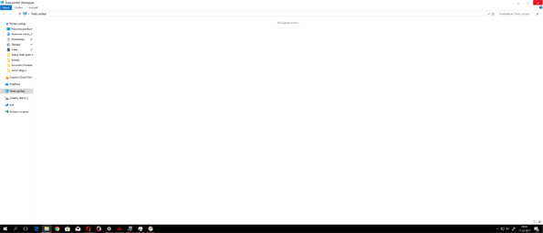

A ked dám Tento počítač tak mi nič neukážš napíše tam - Pracujem na tom ...
neukáže disky ani nič
tento počitač (nereaguje)

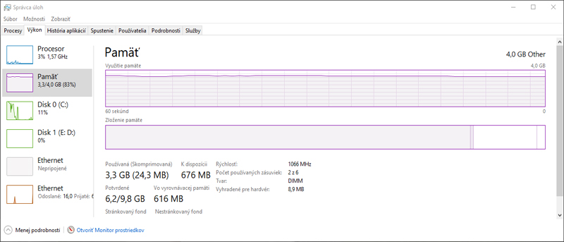

Posielam screen

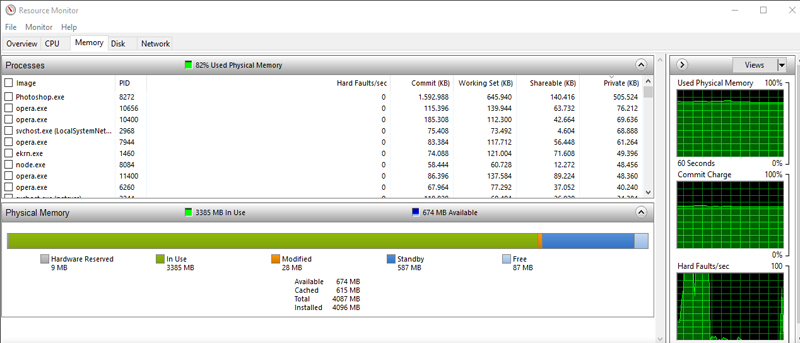

#5 Příspěvek od Lukes oag »
2

#6 Příspěvek od Lukes oag »
3

Jde mi asi o tohle: Cleková RAM je 12GB. RAM má paměť 8192MB a systémová RAM je 4096MB. Potřebuji vědět, zda těch 4096MB je paměť, které systému zbývá, nabo zda systém vidí z celkové RAM jen 4096MB. Pokud tedy grafika sdílí 8196MB, pak by to vycházelo zhruba na těch 12GB a bylo by to v pořádku. Sdílená grafika je proto sdílená, že si pro své využití rekvíruje systémovou RAM a "odkrojí" z ní ve vašem případě 8192MB. Neboli 4096MB zbude systému. Pokud je ale grafika samostatná, má i vlastní paměť RAM. V takovém případě by byle v RAM chyba, anebo by systém více RAM neviděl (i to je možné, pokud by byla překročena maximální možná velikost jednotlivých banků). Sdílená garfika je součástí základní desky a ta samostatná se vkládá do slotu. Zajímalo by mne, jakou velikost RAM hlásí bios.
