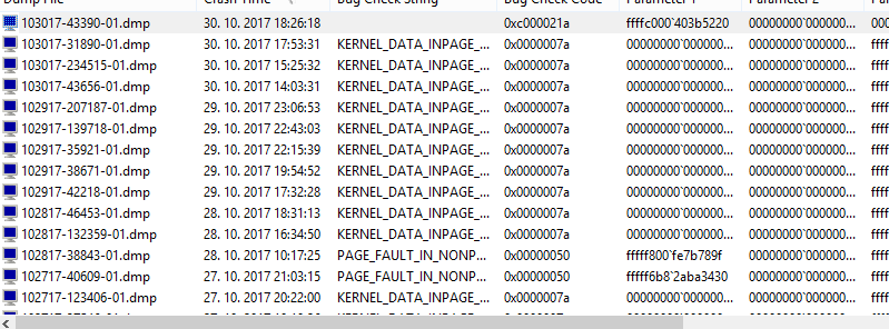

Nene, neni, někdy hned po startu se sekne plocha aj kurzor tak ze to musím restartovat na tvrdo
Tady jde videt ze me to BSOD hazi často a to ten seznam jeste neni cely..
- Screenshot_7.png (33.13 KiB) Zobrazeno 11993 x

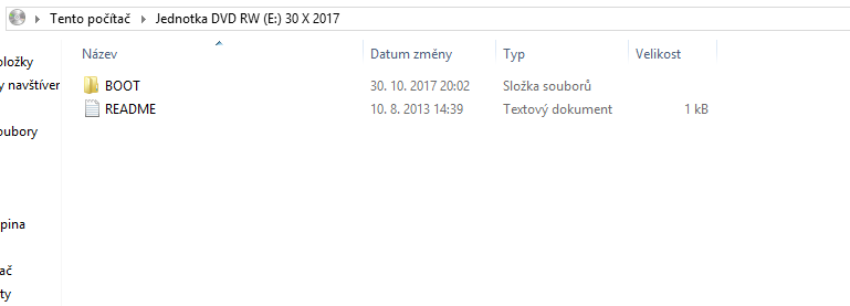

Re: BSOD
Na Flashce jsou soubory ale i kdyz nastavim v BIOSu first boot možnost na Flashku tak jse ntb stejně bootne z disku, takze nevim
