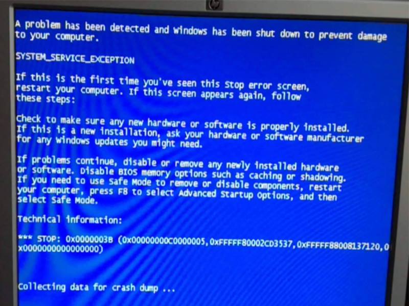

Ještě ukázka bsod
- 19621824_1081207475348854_2005847011_n.jpg (65.56 KiB) Zobrazeno 8669 x

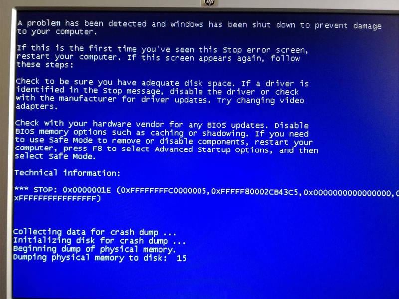

Re: Blue screen
Screen nr.2
- 19621852_1081207198682215_53499843_n.jpg (101.77 KiB) Zobrazeno 8668 x

Máte vyšší teploty základní desky (až 85°C) a teplota procesoru se blíží k horní bezpečnostní mezi (75°C). Zkontrolujte chlazení, případně vyčistěte chladiče. Ty BSOD se týkají pokaždé něčeho jiného. Jedna se týká ovladačů (máte všechny nainstalovaně?), případně jste mohl nedavno přidávat nějaký hardware. Druhá se týká základní desky (teploty, případně hw poškození) a třetí může být sw problém. Zde: http://www.wiki-errors.com/download4.php je utilita na opravu.
