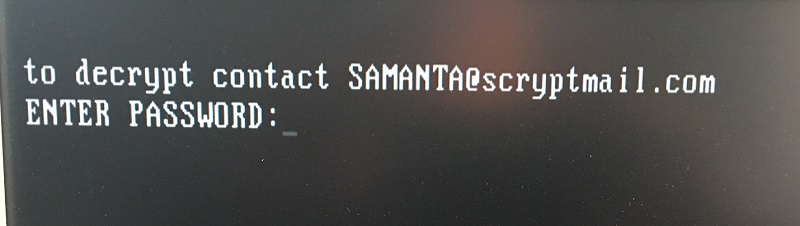

Zdravím, díky uživateli s lokálním administrátorem, se přes jeho PC povedlo nakazit všechny síťové disky (že lokální admin je blbost vím, ale nyní mám opodstatnění proč je tam nechci mít). Odskákalo to 6 serverů a 2 hypervizory. je nějaká šance jak se s tím poprat? před bootem z HDD to vyplivne obrazovku, kde chce jen heslo. Dále se nedá dostat. Přikládám screen.
Co se týč zabezpečení sítě, je mi to jasné, ale nikomu výš to doteď jasné nebylo a nechtěli to tak.
Napadený bootsector crypterem

Jinak aktuální situace kdyby to někoho potkalo:
musel sem rozbořit diskové pole, a rozjet nový hypervizor, nyní jedou aktualizace.
Další věc co jsem zjistil, zbořilo to i systém DSM u synology (hlásí zhroucený svazek).
Je to nějaká novější věc, která odpálí přímo zavaděč systému a znemožní bootování i z CD (s windows), bitdefnder, kaspersky rescue disk atd... naběhne, ale nepomohlo.

Přeji krásný den, tak mám pro případného dalšího nešš´tastníka informaci přímo od synology.
Pokud dojde k napadení sítě a to vč. synology (blikání oranžové kontrolky stat), vypnout synology, vše infikované odpojit od sítě, vyndat disky ze synology a nastartovat ho. Po hlášce že chybí disky tak je za chodu zapojit a dát connect. Následně nainstalovat nový DSM, nastavit heslo a IP a tradááá, data jsou k dispozici.

Hezky den,
dekujeme za info. Pro vyhledavaci boty doplnim nekolik keywords... ransomware, boot, to decrypt contact samanta@scryptmail.com, enter password
