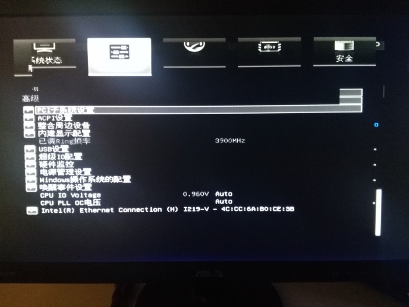

Dobry den, potreboval bych poradit jak opravit PC.
Kdyz pocitac nastartuji, tak se zobrazi pouze logo zakladni desky. Pote zcerna obraz, zobrazi se hlaska "no dvi signal" a pocitac dale nic nedela.
Do boot menu se nedostanu, abych mohl zkusit nouzovy rezim. Pocitac zamrzne nejspis driv, nez se zacne nacitat windows.
Do biosu me pocitac po spamovani klavesy del pusti, bios ovsem po cca 5 sekundach zamrzne. Cely pocitac je sekly, nejde nic delat, jedine restart. Navic se menu v biosu z nejakeho duvodu rozsype, seknene se mys a zacne zobrazovat cinstinu. V priloze prikladam fotku monitoru po zamrznuti v biosu.
Pocitac jsem natvrdo zresetoval (odpojil napajeni i vyndal baterii ze zakladovky), zkousel jsem kontrolovat pripojeni kabelaze i prehazovat a vyndavat ramky a odpojovat disky.
Pocitac se zacal takto chovat po jeho preneseni z jedne mistnosti do druhe.
Sestava je mesic stara, byla pomerne draha. i7 7600, GTX 1070, 16 gb ram, 256 gb ssd, 1TB HDD, zakladovka MSI B250
Problem pri bootovani PC

- BIOS po snaze cokoliv dělat. Myš se seká a pak zamrzne úplně, obraz se začne sypat, občas se text přeloží spontánně do čínštiny.
- IMG_20170329_223359[1].jpg (86.39 KiB) Zobrazeno 4610 x

omlouvám se, že se sem pletu, ale možná by jste třeba mohl kontaktovat MSI podporu, pokud teda umíte nějaké anglické slovíčka - v češtině podpora není 100%. Jak jste říkal, sestava je nová, ale není deska nějak poškozená? Kapacitory nebo nějaký detail..

Ahoj, obrátil bych se na prodejce/stavitele - je to v záruce

Zakladovku jsem dal do reklamace. Po mesici prisla zpet s tim, ze se zavada neprojevila.
Pc dela porad to same

To sis stavěl sámSiSTiCkA napsal:Zakladovku jsem dal do reklamace. Po mesici prisla zpet s tim, ze se zavada neprojevila.
Když bych reklamoval, tak celou sestavu

Jojo, sam. Uz me napada jedine procesor.

Tohle vypadá možná na vadnou desku. Případně zdroj. Chtělo by to odměřit voltmetrem všechna napětí. Barvy vodičů a jim příslušná napětí najdete zde: https://forum.viry.cz/viewtopic.php?f=53&t=109260. Zároveň je tam v kostce popsaná základní hw diagnostika. Procesor bývá vadný málokdy.
