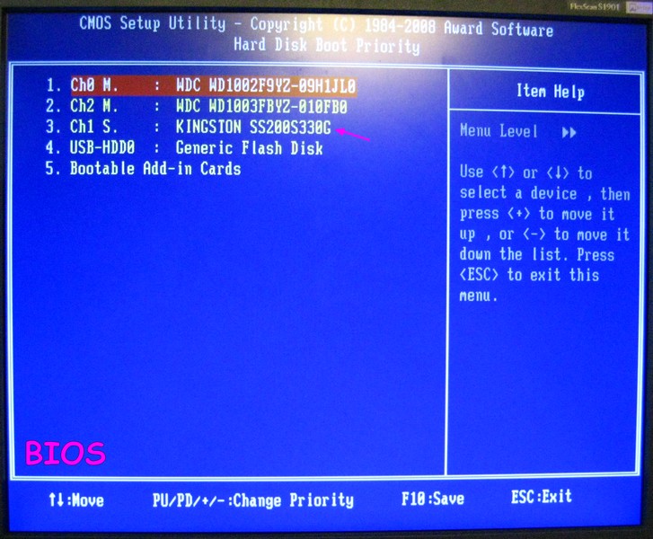

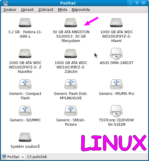

v BIOSu je vidět. V LINUXu také a v MINI XP taky. Je to SATA harddisk KINGTON s malou kapacitou, který mám na zkoušení. Dám sem screeny.

#5 Příspěvek od Viruskill »
Další screen
Můj počítač.jpg (101.96 KiB) Zobrazeno 6087 x

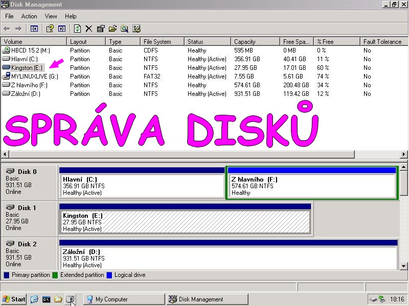

Další screen.
Správa disků.jpg (145.08 KiB) Zobrazeno 6084 x

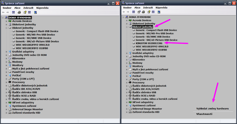

Re: Adaptér Hot Swap
#8 Příspěvek od Viruskill »
Další screen.
Správce zařízení.jpg (86.75 KiB) Zobrazeno 6083 x

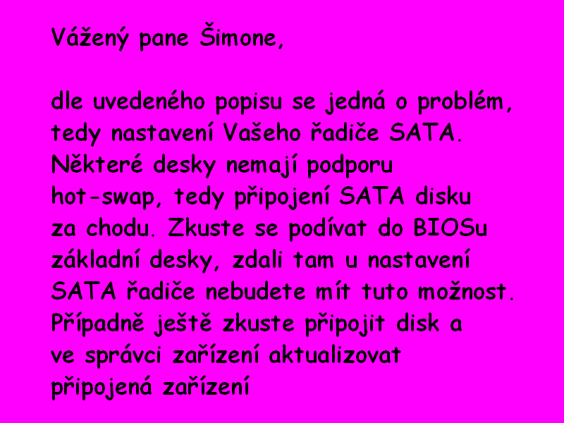

Ahoj,
to mi napsal jeden člověk.

#11 Příspěvek od JaRon »
ten clovek pise to co som naznacoval - doska nema podporu AHCI pre SATA
to pise aj vyrobca adaptera
asi to nepojde, prip. skus nejake HW forum

Ahoj,
ten harddisk se tam objeví, když dám ve SPRÁVCI ZAŘÍZENÍ „vyhledat změny hardwaru”. Nešlo by to udělat
nějak automaticky? Třeba ručně kliknu na dávkový soubor nebo se to provedlo automaticky při připojení
daného SATA harddisku? Jen se ptám, jestli je to možné. Děkuji.

#15 Příspěvek od Viruskill »
už jsem to vyřešil. Je to zde - http://slasy.netne.net/?projekty/rescan .
