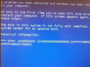

Nabootoval jsem si flashku s win 7, nastavil bios v NTB. Po načtení úvodní obrazovky při instalaci mi vyhodí BS s chybovou hláškou Stop 0x000000A5 (viz. příloha
). Poté ve win. že "tento pocitac neni kompatibilni se standardem rozhraní acpi....." V ntb jsou nabootované win XP a chtěl bych tam dostat win 7. Dokázal bych pochopit, že není kompatibilní bios, že "nepodporuje win 7" ale původní OS byl win. Vista (podle štítku). Aktualizoval jsem na nejnovější bios ale stále BS.

Některé ASUSy měly s ACPI rozhraním problém. Ja z toho ven, neví ani náš odborník MiliNess. Co jsem se rozhlížel po netu, doporučují reflash biosu na poslední verz, případně na začátku instalace držet klávesu >F7<. Nikdy ale tyto rady nefungují stoprocentně.

Bios jsem aktualizoval na nejnovější verzi 223. F7 nepomohla. Nezdá se mi to, že tam byly Visty a teď "sedmičky" nejdou nabootovat. K ntb mám i origo CD s Vistami a také nejdou nabootovat zpátky. Momentálně jdou nabootovat pouze XP.
Původně jsem myslel, že bude chyba v HDD, jelikož mi nešel ani rozdělit. Přes "MiniTool Partition Wizard Free" také v dosu hází BS !

S Vistami v tomto bodě problém nebývá, ale se sedmičkami a vyššími ano. Je to specialita některých typů ASUSů. Jak na to ale vyzrát, nevíme, možná by poradila tech. podpora ASUS.

Právě, že se mi nedaří nabootovat ani Visty. Stejná chyba. Přitom, na originálním šítku u ntb je napsáno OS VistaPremium.
Zkusím se poptat kolegů v Asusu :)

Mám úplně stejný problém, w7 v něm dokonce chvilku běželi, pokud do něj bootnu Linux tak funguje co se woken týče spadne to při bootování do bsod 0x000000A5
