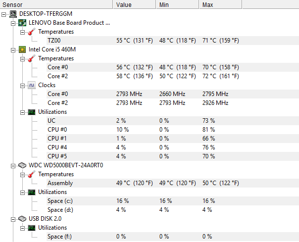

Tak po nějaké době najednou se začínají vršit modré smrti ... přeinstaloval jsem win10, všechny ovladače jsou aktuální ... ale problém to nevyřešilo, jen je těch pádů o trochu méně ...
Většinou jde o modré smrti hned ze startu, někdy ale také ne. Asi 3x mi taky u notebooku při zapnutí tlačítka jen problikly kontrolky a nic, akorát hučel na max větrák ... tam žádný prach také není, kontroloval jsem ..
Modré smrti měli většinou jiné hlášky, které jsem nikdy neviděl ... ale dost minidumpů se neuložilo .. přikládám ty co se uložily.
Pokud s tím půjde něco udělat budu rád, ale spíše čekám že už je notebook v cílové čáře.
http://leteckaposta.cz/342095586
Příspěvky: 120179
Re: Opakovaná modrá smrt
#14 Příspěvek od Rudy »
Všechno jsou chyby, které mohou být spojeny s téměř kteroukoli částí hardware. Od RAM, přes disk až k zákl. desce. Víc vám k tomu neřeknu. Stáhněte, nainstalujte a spusťte HWMonitor: http://www.stahuj.centrum.cz/utility_a_ ... hwmonitor/ a dejte se screen jeho okna po ustálení hodnot.
