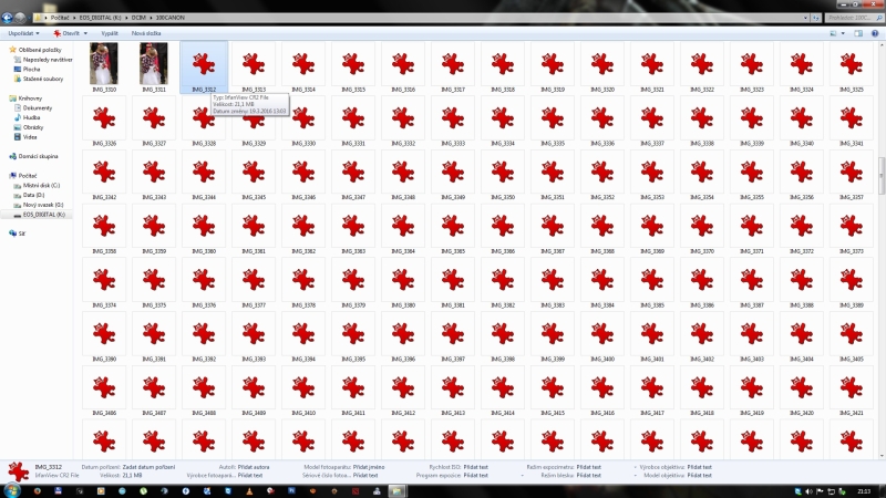

Ahoj, mám problém se čtením souborů na paměťové kartě, soubory to najde, jejich velikost je reálná, ale nejdou přečíst, zkoušel jsem víc programů, kompatibiltou to není, fotky nejdou zobrazit ani zpět ve foťáku. Nevím jaky soft na recovery použít ( fotky jsou pro mě až životně důležité ) tak se i bojím jaký, jestli jen USB FIX, Image Rescue, Recuvo, Photorec....zatím to jen zálohuji do PC, děkuji za jakoukoliv pomoc
ad 1) posílal jsem kamarádům teď po jedné fotce a na emailu se ukázal náhled, který je v pořádku, očividně to neumí jen dekódovat či co, nicméně bohužel ty náhledy jdou vidět pouze u pár prvních kusů :/

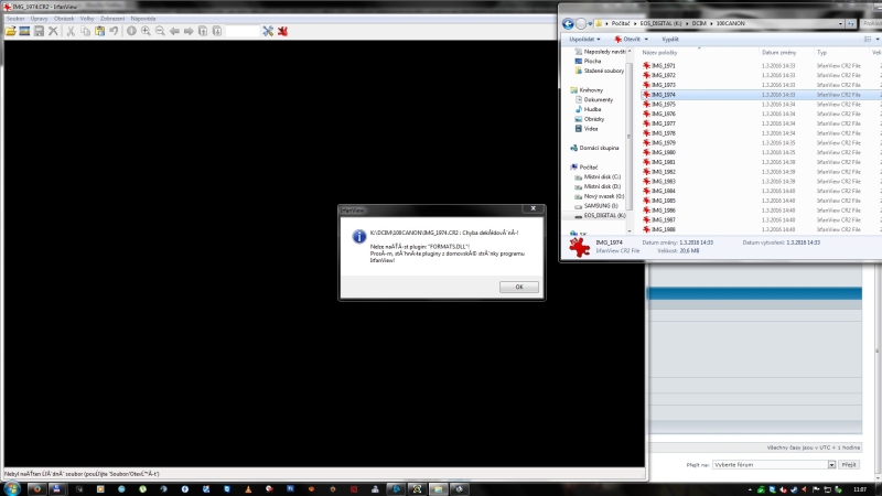

Zdravím, bohužel to nepomohlo
karta má stále zachováno jen asi 200 fotek, zbytek nemají ani informace kterým foťákem to foceno bylo, clona atd......
viz photo

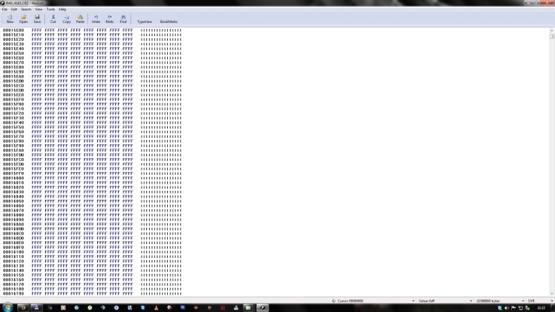

Našel jsem si hex editor na čtení raw dat těch fotek, vypadá to, že jsou v háji :/

Pokud jsou zakódovány po působení ransomware, budou nedostupné a není jisté, zda se je podaří rozkódovat. Rozhodě se to nedá řešit takto přes fórum. To, jestli ta karta byla připojena do PC, který byl tímto virem napaden asi nevíte, že?
Re: SDXC 64gb karta a problém se čtením
To nevím, k tomu stejnému PC se připojilo dalších 6 karet a jen tato vykazuje chyby, k žádnému jinému PC předtím karta připojena nebyla. Děkuji moc za snahu o pomoc, dále kontaktuji profesionální společnosti zabývající se těmito problémy. Tímto prosím o uzavření topicu.
