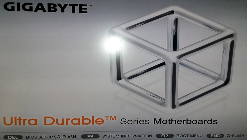

Na mém počítači od včerejška nenabíhá Windows 7. Počítač se zapne, kontrolka zapnutí svítí, větráky jedou, ale na monitoru se zobrazí pouze úvodní obrazovka Gigabite s nabídkou na pár tlačítek f..., ty ale nejsou funkční - po zmáčknutí to zabzučí a nic. Pak Gigabite zmizí a zobrazí se jen světle tmavá obrazovka. Pokud znovu zmáčknu zapínání, PC se okamžitě vypne. Baterku jsem už vyndal - pokusil jsem se o restart Biosu, vše marno. Jedná se o stolní komp.

Podle toho obrázku výše soudím, že se na obrazovku biosu dostanete. Stiskněte >Del< pro vstup do biosu, nebo >F12< do boot menu a tam zvolte start z opt. mechaniky. V některých případech není možné se do biosu dostat, máte-li USB klávesku. Pak je nutné použít tu nativní (P/S2) a tou se tam stopro dostanete.

Instalačka je nakopírovaná na zvl oddílu disku. Až vám půjde dostat se do biosu, stiskněte v úvodním postu klávesu >F9<. Viz váš obrázek.zonik napsal:A ještě se chci zeptat, já jsem instalační DVD nedostal, mám jenom disk Gigabite k desce, ale disk s windows jsem od prodejce nedostal, ty už byly nainstalovány

Tak jsem dnes dotáhl starou klávesku s tím příslušným koncem, ale nic. Stejně jako u těch předchozích klávesnic, když zmáčknu na F9 tak to jen zaskrvčí a nic, reaguje to jen na ctrl + alt + del, že se to restartne.
