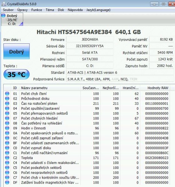

Dobrý večer vespolek :) mám nově darovaný noťas, starší, po neopatrných uživatelích, ráda bych se ujistila, jestli mi tam někde neběhá nějaká zlobivá breberka.
Moc díky za pohled. Noťas jinak šlape bezvadně, ale ještě musím povypínat spoustu věcí, které tam běhaj zbytečně.

crystal disk
Date : 2015/11/24 20:36:03
+ NVIDIA nForce Serial ATA Controller [ATA]
- Hitachi HTS547564A9E SCSI Disk Device
- HL-DT-ST DVDRAM GT32N SCSI CdRom Device
(1) Hitachi HTS547564A9E384 : 640,1 GB [0/0/0, sm]
Model : Hitachi HTS547564A9E384
Firmware : JEDOA60A
Serial Number : J2130053G9YY5A
Disk Size : 640,1 GB (8,4/137,4/640,1)
Buffer Size : 8192 KB
# of Sectors : 1250263728
Rotation Rate : 5400 RPM
Major Version : ATA8-ACS
Transfer Mode : SATA/300
Power On Hours : 2082 hod.
Power On Count : 1243 krát
Temparature : 35 C (95 F)
Health Status : Dobrý
APM Level : 4080h [ON]
AAM Level : ----
03 211 211 _33 001100000001 Čas na roztočení ploten
04 _99 _99 __0 000000000700 Počet spuštění/zastavení
09 _96 _96 __0 000000000822 Hodin v činnosti
0C 100 100 __0 0000000004DB Počet cyklů zapnutí zařízení
C0 100 100 __0 00000000003F Počet vypnutí disku
C1 _96 _96 __0 00000000B60C Počet cyklů načítání/vymazání
C2 171 171 __0 002C00080023 Teplota

Márty84
