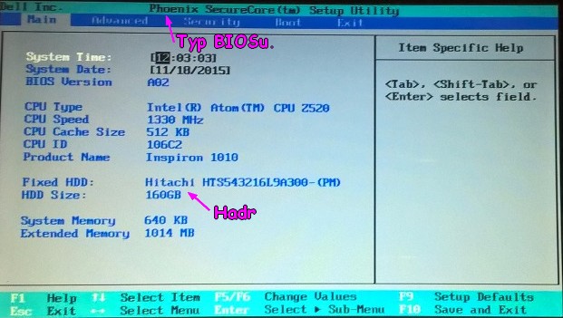

Má tam BIOS PHOENIX a hadr TOSHIBA. Právě WINDOWS mu tam nejdou nainstalovat. V čem je problém? Chce to po něm jméno a heslo. Děkuji za rady.
- BIOS.jpg (62.72 KiB) Zobrazeno 5344 x
- Příspěvky: 120179
Re: BIOS A SMART HARDDISKU
Při čisté instalaci po vás Windows heslo, ani jméno nechtějí. To zadáte (volitelně) až v průběhu instalace. Pokud chce heslo bios, pak ho (bios) nastavte do defaultu a mělo by to být v pořádku.
