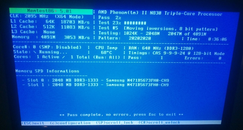

Re: Modrá smrt
Test paměti proběhl bez chyb zdá se.

Re: Modrá smrt
Nemáte v PC něco přetaktováno? Pokud ne, zkuste přeinstalovat ovladače zákl. desky (chipsetu).
