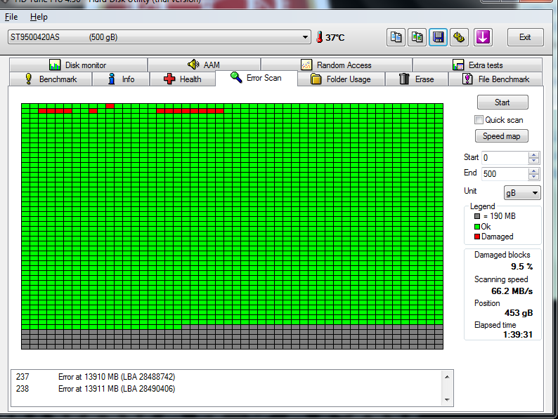

Disk má jak podezřelé, tak i vadné sektory. Pro přesnější přehled udělejte ještě ErrorScan HDTune: http://www.stahuj.centrum.cz/utility_a_ ... -tune-pro/ ,

Tady je ten error scan.
HD Tune Pro: ST9500420AS Error Scan
Scanned data : 453 gB
Damaged Blocks : 9.5 %
Elapsed Time : 1:39:31

238 Error at 13911 MB (LBA 28490406)
- 19-srpna-2015_10-35.png (74.71 KiB) Zobrazeno 2352 x
- Příspěvky: 120179
Re: Kontrola HDD
Disk je poškozen jak na plotně (sektory), tak má problém s komunikací s řadičem. Výměna vás pravděpodobně nemine.
