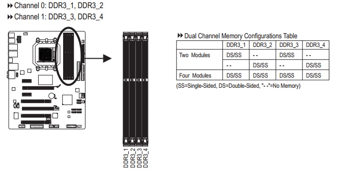

mám to zapojené dle manuálu od výrobce MB dle tohoto http://gyazo.com/5b9db9058b1954d9f48c1d9fb565bb4f, RAM v tom seznamu nejsou, tedy pokud Evolveo nebo-li Zeppelin není ještě pod jinou značkou, nicméně jsem si porovnala jiné 4GB 1333Mhz a dle veškerých parametrů, které se mi podařilo vygooglit (časování, počet a velikost čipů,atd..) jsou srovnatelné s hynixem... Jste si tím tedy jistí že to jsou RAM? je něco čím bych je mohla otestovat? V Ultimate boot CD prošly testem v pohodě, takže pokud víte o něčem spolehlivějším budu ráda za tip...

a z jakého důvodu chcete, abych ty RAMky měla ve slotech stejné barvy, když mají být zapojené jako dual channel tudíž jedna v jednom kanálu (modrá) a druhá v druhém kanálu (šedivá) přesně podle manuálu?
Když se znovu pořádně podíváš na obrázek, uvidíš, že první modrý+šedý slot jsou připojeny k prvnímu kanálu paměťového řadiče, druhý modrý+šedý ke kanálu druhému. Pokud máš tedy paměťové moduly v prvním modrém a šedém slotu (viz. info z výpisu paměti), pak máš oba moduly připojené pouze k jednomu kanálu řadiče paměti. Nejedná se tedy o dual channel.
Navíc v té malé tabulce (Dual Channel Memory Configurations Table) máš jasně graficky znázorněno, jak mají být moduly rozmístěny. Ale upřímně je mi to jedno, jak to tam máš nacvakané, chod mého počítače to nijak neovlivní (vypustím-li možnost, že subatomární částice tvého počítače jsou kvantově provázány s částicemi v počítači mém)

protože se mi včera při dlouhém čekání podařilo najít utilitu, která mi chybu v minidumpu najde a vysvětlí, poslední BSOD se týkala souboru ntfs.sys to se mi stalo dnes v noci.
Zapomeň na to, že by ti nějaká utilitka mohla něco vysvětlit.
V prvním případě se jednalo o neošetřenou vyjímku jádra (dvojitá vyjímka), ve druhém případě došlo k výpadku paměťové stránky při úrovni IRQL - DPC/DISPATCH, což je zakázaná operace, která by vedla k deadlocku. Nevím kde ta tvá utilita vyhrabala ovladač souborového systému NTFS.sys, k tomu výpadku stránky došlo při síťové komunikaci.
Pokud se jednalo o další minidump, který zde není upnutý, pak věz, že to vůbec nic neznamená. Ovladač souborového systému NTFS.sys ve velké míře pracuje s pamětí, proto při vadě paměti často dochází právě k pádům v jeho rutinách.
Jinak pokud tam máš paměťové moduly, které jsou určeny pro frekvenci 1333Mhz, jak jsem pochopil z příspěvku výše
tak je BIOS evidentně chybně detekoval a momentálně běží na 1600MHz. Budeš tedy v BIOS Setup ručně poupravit parametry.
Nejprve je nutno vše správně sestavit a nakonfigurovat a pak teprve můžeš dělat nějaké závěry.

mám to proboha přesně podle manuálu v prvním a třetím slotu, oba jsou modré, mám to takto zapojené už od začátku jenom jsem neviděla ty barvy ale viděla jsem že to je první a třetí slot tudíž podle manuálu správně a barvy jsem neřešila teď jsem teda kvůli vám ten comp úplně odpojila abych se mohla podívat pořádně a světe div se oba sloty jsou modré ... utilita se jmenuje who crashed a přesný výpis posledních minidumpů zde:
