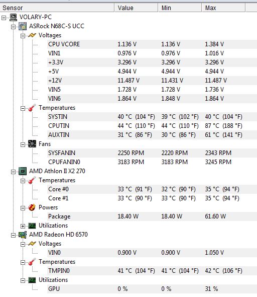

Jak to vypadá s teplotami komponent? Otestujte pomocí Speedfan: http://www.stahuj.centrum.cz/utility_a_ ... /speedfan/ .
Re: BSOD ntoskrnl.exe
Tak teploty jso podle mě v pořádku.Mimo zátěž tak 30-40 st. V zátěži CPU tak 55 a GPU tak 50-60

- Příspěvky: 120179
Disky jsou také OK. Stáhněte spusťte HW monitor: http://www.stahuj.centrum.cz/utility_a_ ... hwmonitor/ a dejte sem screen.
- Příspěvky: 120179
Je to záhada, tohle je také v pořádku. Dejte log FRST: http://forum.viry.cz/viewtopic.php?f=24&t=132509 .
