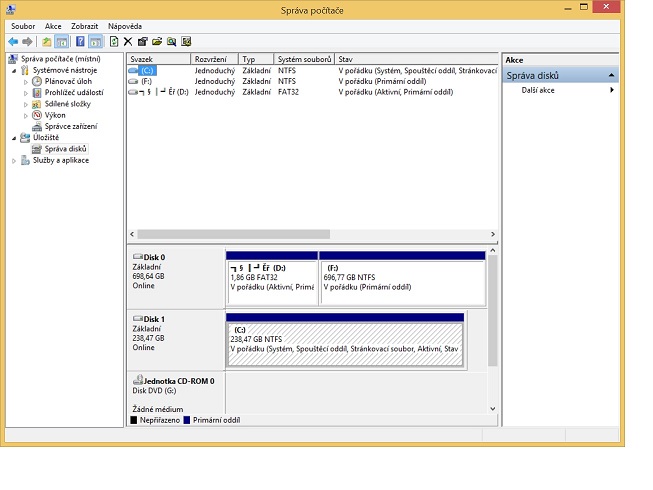

prosím o radu. Ke svému noťasu jsem přikoupil 256GB SSD nainstalovat na něj studentský W8.1 (tzn. 1HDD 8.1 + 1SSD 8.1). Problém je v tom, že při zapnutí PC a bootování z SSD neběhne modré okno Recovery, ... winload.exe s errorem 0xc000000e. Nejde nic krom ctrl,alt,del a po následném restartu již win naběhne v pořádku. Toto se opakuje při každém spuštění, ale při restartech se vždy nabootuje bez problémů. Zkoušel jsem opravit přes automatickou opravu z DVD, ale vyhodí to chybu, že opravit nelze. Zkoušel jsem i příkazový řádek fixboot, fixmbr... bezezměn.

Hoď sem screen shot ze správy disků.
Re: Windows 8.1 boot
tomu "D:" tam moc nerozumím
- sprava disku.jpg (68.17 KiB) Zobrazeno 5388 x
Ten svazek formátovaný ve FAT32 je nějaký nemocný. A navíc mi uniká jeho význam.
Co na něm vůbec je? Mě se zdá, že to byl původně EFI svazek a předešlý systém se zaváděl v souladu se standardem EFI (UEFI zavaděč).
Vše potřebné máš na SSD.
V nástroji diskpart zruš příznak Aktivní na tom FAT32 svazku.
Mělo by to být takto:
select disk 0
select partition 1
inactive
V BIOS Setup samozřejmě musí být SSD nastaven jako výchozí spouštěcí zařízení.
Ještě před tím raději spusť příkazový řádek s právy správce a proveď příkaz
bcdboot C:\Windows /l cs-cz /s C:
zkusil jsem obojí. příkaz proběhl ok, ale nic se nezmenilo. po deaktivování "D:" se již neobjevuje modré okno s errorem, ale chyba v bootování - chce restart a nastavit bootovací jednotku. v BIOSU jsem zkoušel nastavit všemožná pořadí, i všechno ostatní deaktivované a pouze SSD na prvním místě, ale pořád chyba v bootu( opět chyba pouze při prvním spuštění PC, při restartu nabootuje bez problému)

jinak na tom D: je složka FDOS. netuším co to je

FDOS je Free DOS (operační systém). Pravděpodobně je to součást nějakého recovery managementu.

pardon, byl jsem chvíli mimo. nicméně po odpojení HDD se kupodivu nestane žádná změna. čekal jsem, že to bude způsobovat on, ale zřejmě bude problém v SSD

dnes jsem měl trochu času a zjistil sem, že jsem trouba. odcvakávací mechanismus u HDD ho pouze uvolní k odklopení, ale neodpojí od desky. vůbec sem si toho nevšiml
nicméně po odpojení HDD je problém pryč. je prosím nějak možné zabít nebo deaktivovat jeho bootovací soubory, aby se ho boot agent nevšímal? jelikož bych ho nerad formátoval
