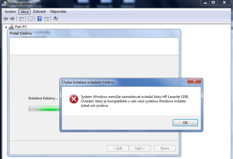

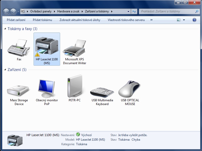

nainstaloval jsem ovladače přes přidat tiskárnu a následně Microsoft update protože pro win 7 není ovladač na hp stránkách ke stažení. Tiskárna ale netiskne :( . Když dám ve vlastnostech tiskárny zkušební tisk objeví se na tiskárně vykřičník(viz příloha)
Prosím o jakoukoli radu

Nejde to, ovladač není taky přímo instalační

:| :| :| Tak už jsem to vyřešil. Našel jsem informaci že je potřeba v biosu nastavit LPT na bi-directional po restartu si to ovladač nainstalovalo samo.
Děkuji za pomoc.
