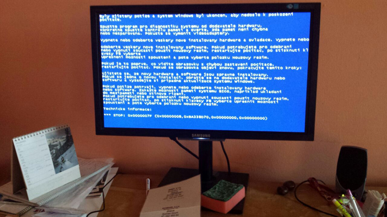

Ahoj.
V příloze je vyfocená modrá smrt na dva měsíce starém počítači. Budu rád, když mi to někdo z vás rozlouskne

Protože je vadný HDD (případně SSD)
1) V Ovládací panely->Nástroje pro správu->Prohlížeč událostí->Protokoly systému Windows->klik pravým myšítkem na protokol Systém, vybrat Uložit všechny události jako, uložit jako .evtx soubor a upnout na http://www.leteckaposta.cz
2) Stáhni utilitu CrystalDiskInfo, v nabídce Úpravy zvol Kopírovat a obsah schránky vlož do příspěvku pomocí Ctrl+V.

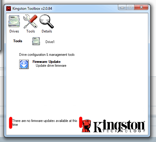

Vypadá to na problém s SSDéčkem, bude vadný.
Updatoval jsi firmware? Kingston má na svých stránkách fw ver.525ABBF0,
verzi 541ABBF0 kterou máš ty, jsem tam vůbec nenašel. Vypadá to ale, že je to
upravená předposlední verze 521ABBF0. Já bych tam nahrál tu 525ABBF0.
Pokud by to padalo i nadále, pak reklamace SSD.

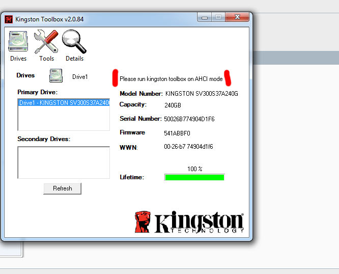

KingstonToolbox hlásí, že pro mě žádná nová verze firmware není..
Po zvolení disku mě navíc upozorňuje, že bych měl tento program zapínat při modu ahci. Ten ale v biosu mám nastavený hned od prvního zapnutí počítače
Naposledy upravil(a) Stene dne 14 Pro 2014 13:48, celkem upraveno 2 x.

Pak to bude vada SSD. Bývá to poměrně častá záležitost.

Tak samozřejmě. Více než to, mě ale zajímá chybový kód z minidumpu, který jsi upnul.
Došlo k chybě KERNEL_DATA_INPAGE_ERROR, což znamená, že došlo k selhání obsluhy výpadku paměťové stránky (součást tzv. stránkování). Při načítání dat z disku do paměti došlo k selhání operace s kódem STATUS_NO_SUCH_DEVICE. Zařízení tedy nebylo nalezeno (SSD).
Pokud je v pořádku datový a napájecí kabel disku, bude to buď vada diskového hostitelského řadiče nebo samotného disku. Statisticky převládá závada disku.
V protokolu bylo také pár událostí od ovladače třídy Disk, které informují o chybě řadiče SSD.
