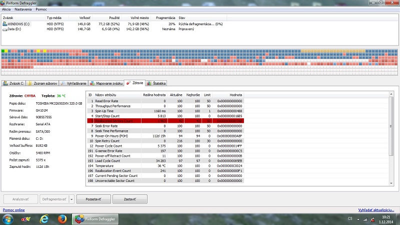

chtěl bych vás požádat o názor /po shlédnutí přílohy - zdraví hdd/, zda je nutné uvažovat o výměně hdd nebo zda by bylo možné chybu odstranit. Velmi vám děkuji.
- chyba hdd.jpg (129.32 KiB) Zobrazeno 4609 x

Hezké odpoledne
Poprosím o log z crystal disk infa
http://www.slunecnice.cz/sw/crystaldiskinfo/
- spusťte ho a v nabídce zvolte Kopírovat.
-Data ze schránky sem pak vložte pomocí Ctrl+V
A ještě udělejte sken
Stahněte HD tune http://www.slunecnice.cz/sw/hd-tune/

Takže: scan z HD je v pořádku,žádné červené políčko.

Deflaggler-zdraví disku hlásí: chyba
Vnitřní monitorovací systém hlásí:
Vaše jednotka HDD má funkci inteligentního předvídání závady SMART, která sleduje provozní stav HDD. Ve vaší jednotce HDD se vyskytl problém a monitorovací software SMART předpokládá, že brzy dojde k závadě HDD. Toshiba důrazně doporučuje vytvořit zálohu dat z jednotky HDD. Poté se obraťte na autorizované servisní zastoupení za účelem kontroly jednotky a případného zakoupení nové výměnné jednotky.
Tak nevím..

tak názor je jasný:
až bude úplně moc nejhoršejší. A úplně moc nejhoršejší disk je mrtvý disk.
Celkem vysoký počet realokovaných sektorů znamená, že se pravděpodobně stav disku bude i nadále zhoršovat,Ve vaší jednotce HDD se vyskytl problém a monitorovací software SMART předpokládá, že brzy dojde k závadě HDD. Toshiba důrazně doporučuje vytvořit zálohu dat z jednotky HDD. Poté se obraťte na autorizované servisní zastoupení za účelem kontroly jednotky a případného zakoupení nové výměnné jednotky.
Re: chyba hdd
No, já to čtu, ale vrtá mě hlavou,proč téměř 1a1/2 hod scan hd-tune nenalezl žádný error block, to se dá vysvětlit? Díky. /A nástroj Win take nenalezl/.
Re: chyba hdd
Ano, dá se to vysvětlit.
1) Test není stoprocentní
2) Disk má nějaké záložní sektory. Pokud elektronika disku vyhodnotí sektor jako vadný (opakovaně dochází k poškození dat, která jsou do sektoru zapisována), pak je nahrazen jedním ze záložních sektorů. Všechny operace směřované na původní vadný sektor, elektronika přesměruje na sektor záložní.
Podle RAW hodnoty jednoho ze SMART atributu (0x5), by mělo být takto přesměrovaných sektorů 2011. To se mi zdá jako přemrštěné číslo, spíše bych se přikláněl k hodnotě jiného atributu (0xC4), který čítá události realokování a ten má hodnotu 249.
To by znamenalo, že disk realokoval 249 vadných sektorů, což je poměrně dost. Dá se tedy předpokládat, že se počet vadných sektorů bude i nadále zvyšovat, až se vyčerpají rezervní sektory kterých moc není, začnou se vady objevovat i při error scanu.
To už začne docházet k poškozování souborů.

Re: chyba hdd
Díky za srozumitelné vysvětlení. Výměnu HD lze tedy očekávat. V té souvislosti bych se ještě rád zeptal - je v tomto případě/když HD je chybný/ možné uvažovat o jeho klonu a v případě havárie klon použít na nový HD?
Re: chyba hdd
Tady by se to teoreticky mělo podařit, ale je nejvyšší čas.
Raději mi ještě vyexportuj protokol Systém.
V Ovládací panely->Nástroje pro správu->Prohlížeč událostí->Protokoly systému Windows->klik pravým myšítkem na protokol Systém, vybrat Uložit všechny události jako, uložit jako .evtx soubor a upnout na http://www.leteckaposta.cz
