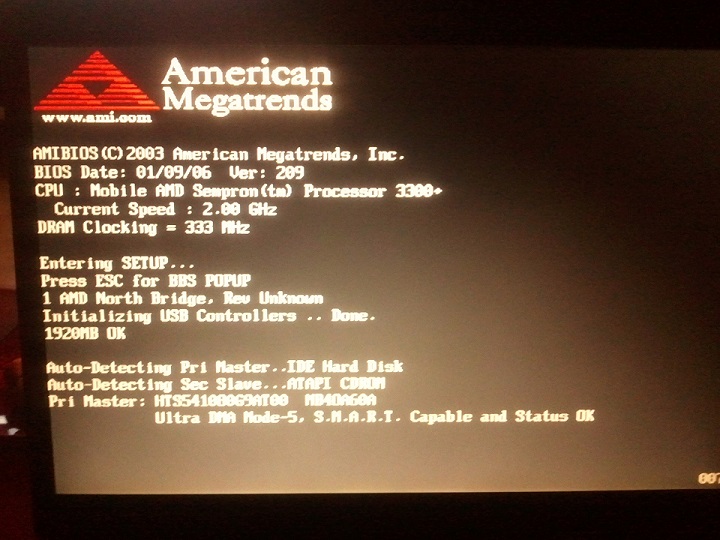

Snažil jsem se přeintalovat starý ntb. Prováděl jsem standardní reinstal z DVD, ale po naběhnutí intalátoru se zasekl na 0% asi na dvě hodiny. dal jsem přerušit instalaci, ale po restartu už ntb naběhne pouze do stavu viz screen.
Po stisknutí F2 napíše ¨entering setup ¨, ale zůstane tak na pořád a nic se neděje. Nenačítá se ani instlační DVD.
V biosu je nastavena priorita 1) cd/dvd 2) hdd. Nefunguje ani nic jiného (delete,F8,F10,F12)

screen přiložen.
( asus A6000 )

zdravím, nepustí mě to do biosu ani jinam, ale divné je, že když odpojím Disk a zkusím pustit ntb, tak můžu do biosu normálně a dokonce to nabootuje z live DVD.
Ale když připojím hdd zpět stane se opět to samé. Někdo mi říkal, že je na disku smazaný bootsector nebo co, ale v tom se moc nevyznám. Když jsem zkusil dát do ntb jiný disk chová se normálně.

Hmm. Ono ano, ale do biosu by vas to podla mna malo pustit tak ci tak.
Viete ten disk skusit strcit niekam inam, co to spravi? Ak to zafunguje ho sformatujte..

to se chystam zkusit jenze je to stara ide/ata a jeste musim nekde splasit redukci 44/40 pinu, takze to chvilku zabere
