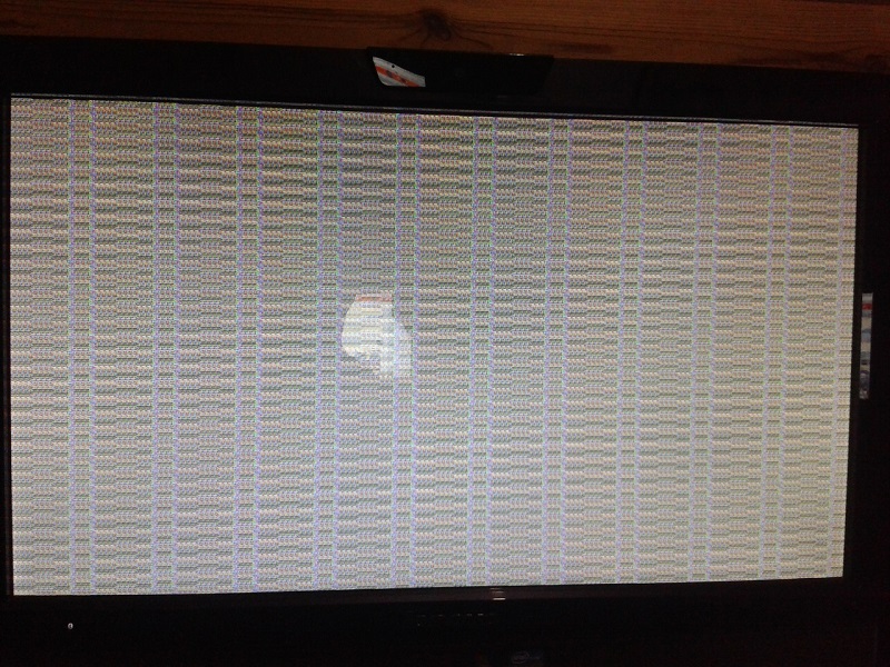

Zdravím! Zase se za vámi obracím s problémem. Z ničeho nic mi přestal fungovat můj All-in-one stolní PC. Měl jsem na něm Windows 8 a vypnula se jenom obrazovka. Nešla vypnout. Po vyzkoušení restartu se systém začal načítat a obrazovka zase zhasla. Zkoušel jsem i reinstalaci na Windows 8, Windows 8.1, Windows 7, Linux Ubuntu, BT5r3. U některých to chvíli funguje v pořádku a pak se to stane zase. Testoval jsem disk pomocí HDDScan-3.3 a vše mi ukazoval pozitivně (zeleně). Zde mám screen, co mi dělá monitor:
Jedná se tedy o Stolní Počítač All-in-one Lenovo B320.
Já osobně mám podezření na HDD i když test vyšel v pořádku a na grafickou kartu. Nevylučuji problém v jiném HW.
A moje otázka zní. Na jakou závadu byste to tipovali vy + jak byste to řešili? Děkuji všem za odpovědi, moc mi pomůžete.

Nejsem odborník přes HW, ale přesně tohle mi dělal monitor u stolního pc a do 4měsíců mi zhořel. Dělal to jen při prvním zapnutí toho dne a sem tam i mimo.
Zkuste monitor na jiném pc,tak poznáte, zda je chyba v monitoru nebo v grafické kartě.

Aha. Ono je problém v tom, že když je to all-in-one, tak to má "integrovaný" monitor, tudíž není zapojen externě. Pokud jste to myslel tak, že k němu mám připojit jiný monitor, tak v tom je také potíž, protože nemá v sobě VGA port. A nikde na něm nevidím ani DVI a HDMI port. Tudíž tyto problémy vyloučit nemůžu, jinak bych to vyzkoušel dřív, než bych žádal o pomoc.
Do teď mi LiveCD linuxů jeli v pohodě. Dokonce i boot install windows, nabootovalo se to, jelo to, instalace vždy v pohodě dokončeny. Jak jsem již říkal, systém občas po instalaci běžel, třeba i půl hodiny. Ale ne vždy. Chtěl jsem přes noc zkusit otestovat RAMku, jestli nemůže být čistě náhodou problém v ní, nepodařilo se mi LiveCD nabootovat → stejná chyba s monitorem.
Zkusím někde sehnat HDD, vyměnit ho a nainstalovat systém. Ale co když to nepomůže? V čem by ještě mohla být chyba?

Takže jestli to dobře chápu, tak po instalaci se objeví tak na půl hodinky obrazovka a pak už nejde? A máte ten obraz tak zrnitý jako na fotce.
Zkuste ještě aktualizovat ovladače od grafické karty. Zkoušel jste se dostat do nouzového režimu?
Jak kdy, jak který systém. Je rozdíl mezi Windows 8 a Windows 8 pro. U pro se ani ta obrazovka po bootu nepustí. Když se načítá systém, tak logo Lenovo vidím, Výpis BIOSu také. V nouzovém režimu mi to šlo, ale nebyl jsem tam nějak extra dlouho. Cca půl hodinky, ale to mi to neudělalo. V nouzovém běžel normálně. Žádný SW jsem ani neinstaloval, tudíž problém v OS a SW 100% vylučuji.
Ano, je to moje fotka. Nejhorší na tom je, že to ani nezrni, ale jen se ty zrna vykresli a nijak se nehýbají, neblikají.
To už jsem zkoušel. Instalace byla bez problému, ale změny se neprojevili (restartoval jsem systém po instalaci).
Jak jsem již psal, byl jsem tam asi půl hodiny.
Odkdy to dělá? Dělalo to ještě dříve než jste zkoušel instalovat nové systémy?
Udělal mi to v úterý před půlnocí. Jenže jsem na něm vůbec nic nedělal. Byl jen zapnutý. Pak jsem zahýbal myší, aby se pustil monitor a už nejevil známky komunikace. Původně jsem si myslel, že je jen vybitá myš a klávesnice, tak jsem připojil externí a vůbec nic to nedělá. Klávesnice určitě funguje, protože při instalaci normálně komunikovala .
Nikdy před tím mi to nedělalo. Tento problém se my vyskytl několik měsíců po reinstalaci systému. S instalacemi zkušenost mám a instalační DVD mám v pořádku. Přeci jen z nich mám instalováno vícero systémů.

Pravděpodobně závada grafického adaptéru, takže v případě tvého stroje, pouze servis :(

Na grafickou kartu mám také největší podezření, ale nijak nevylučuji ani harddisk. Jen škoda, že to není již v záruce. Nic bych neřešil a šoupl bych to tam :) Každopádně děkuji za pomoc → servis :D

Pevný disk tohle neudělá.
