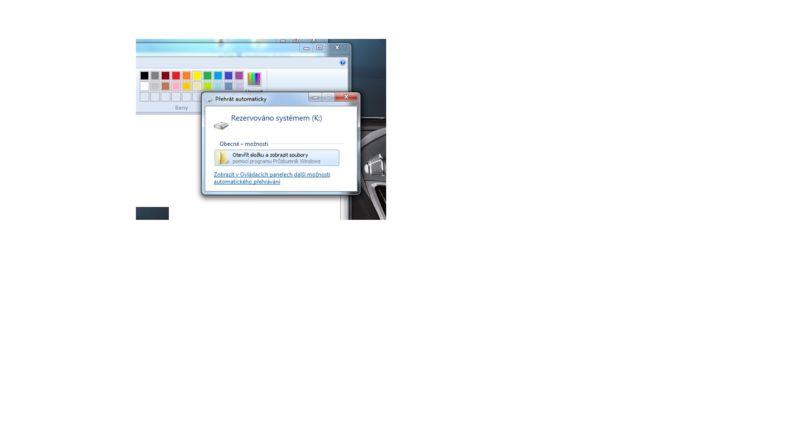

Dobrý večer, občas se mi zblázní pc a začnou problikávat malá okna / Přehrát automaticky / ani se nedá skoro přelousnot co naskakuje za okno jak je to rychlé, Rezervované místo systémem /K/ , Přitom mám jenom disk C,D pak je rezerv,sys.G, pak disk H a I ?

Podívejte se do správce disků, kolik oddílů tam máte.
Ve chvíli, kdy to pc píše, děláte s ním co? Máte vysledované že se to opakuje v nějakých případech? Připojujete občas nějaké usb nebo externí disky?
Jaký máte systém? Nemáte náhodou 64b?

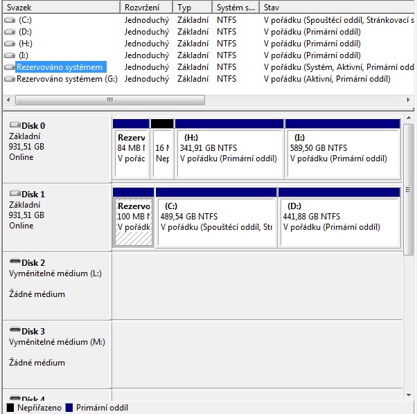

Tak jsem v tom trochu bádal a bude to v těch discích, nebo spíše systémech. Mám dva stejné disky a na tom prvním jsem měl Win 32bit a na druhém co používám 64bit, jenže se mi to jednou kdysi poondilo, ty systémy jsem instaloval extra po jednom disku a pak je tam dal oba a spouštěl podle Bootování který jsem chtěl, ale po jednom zborcení jsem dal opravu win. a zůstaly tam ty disky oba a od těch dob to asi bude zlé. To vyskakování oken sice nastalo až poslední době. Dnes jsem zjistil ve správci disků jak dám odebrat USB tak se u rezerv systému začnou měnit písmenka začnou přeskakovat mezi sebou G - G nahoru a dolu a to je právě to naskakování těch oken
. Asi budu nucen konečně něco udělat a provédst znovu instalaci Win
Za tu dobu je tam tuho už moc a bude to fuška, ale co se dá dělat, děkuji za radu

Vy máte win7, že? Já nejsem odborník,ale co jsem googlila, tak systém si vytváří jeden oddíl, odkud bootuje systém, ale normálně bývá skrytý.
Je možné že se to teď u Vás nějak pere. Netroufnu si poradit co s tím. Co jsem vyčetla, pokud disk zformátujete přes instalačku win xp, nebudou se Vám pak tyto oddíly ukazovat.Ale musíte vše nainstalovat znovu a to nevím, zda se Vám chce

Je pravda, že dříve se mi sem necpaly žádné disky rezervované systémem, ale to bylo po přeinstalování na Win 7 z XP , jenže už jsem instaloval sedmičku vícekrát a bylo mi divné že se tu najednou vyskytl rezervní disk člověk si říká taková ztráta místa
, ale když to není vidět tak to tak nebolí
no asi se musím odhodlat a udělat pořádek na discích
ještě jednou dík za radu Honza

Napiš mi, co kde přesně je a v RegEditu vyexportuj klíč HKEY_LOCAL_MACHINE\SYSTEM\MountedDevices.
Z jakého disku nyní zavádíš systém?

Teď mi to samo botuje z disku1 podle toho obrázku v příloze. Ten 32bit jsem nezkoušel extra nabodovat jsem raděj, že to načítá takhle, tu 32 jsem měl hlavně kvůli satelitu, už ho nepoužívám. Zrušit bych ho , ale nechtěl.

Těm dvěma prvním oddílům na discích, odeber ve správě disků písmenko.

Vyexportovat tj odstranit nebo jenom export?MiliNess napsal:Napiš mi, co kde přesně je a v RegEditu vyexportuj klíč HKEY_LOCAL_MACHINE\SYSTEM\MountedDevices.
Taky jsem zkoušel odebrat ta písmenka jako první je tam G na obou a paj je tam teda H na nule a C na dalším já odebral to první G které mrkalo /blikalo/ a pořád to žvejká a nedá se dál nic udělat ve správě disků budu restartovat u uvidím tak zatím ok po restartu se ztratilo i to G od té druhé rezervy systému a přestalo to blikat mezi sebou a je po oknech zatím teda snad napořád je to OK
