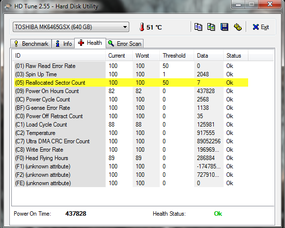

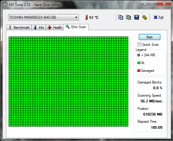

Prosím o kontrolu...Pc je divné,seká se atd...

Date : 2014/05/11 9:59:16
+ ATA Channel 0 (0) [ATA]
- TOSHIBA MK6465GSX ATA Device
+ ATA Channel 1 (1) [ATA]
- Optiarc DVD+-RW AD-7717H ATA Device
- ATA Channel 2 (2) [ATA]
- ATA Channel 3 (3) [ATA]
- ATA Channel 0 (0)
- ATA Channel 1 (1)
- ATA Channel 2 (2)
- ATA Channel 3 (3)
(1) TOSHIBA MK6465GSX : 640,1 GB [0/0/0, pd1]
Model : TOSHIBA MK6465GSX
Firmware : GJ003D
Serial Number : 615CT267T
Disk Size : 640,1 GB (8,4/137,4/640,1)
Buffer Size : 8192 KB
# of Sectors : 1250263728
Rotation Rate : 5400 RPM
Major Version : ATA8-ACS
Minor Version : ----
Transfer Mode : SATA/300
Power On Hours : 437432 hod.
Power On Count : 2567 krát
Temparature : 30 C (86 F)
Health Status : Pozor
APM Level : 0080h [ON]
AAM Level : FEFEh [OFF]
03 100 100 __1 000000000794 Čas na roztočení ploten
05 100 100 _50 000000000007 Počet přemapovaných sektorů
09 _82 _82 __0 00000006ACB8 Hodin v činnosti
0C 100 100 __0 000000000A07 Počet cyklů zapnutí zařízení
BF 100 100 __0 000000000471 Počet udalostí zaznamenaných otřesovým senzorem
C0 100 100 __0 000000000023 Počet vypnutí disku
C1 _88 _88 __0 00000001EBC3 Počet cyklů načítání/vymazání
C2 100 100 __0 0042000E001E Teplota
C7 100 100 __0 00000543F35B Počet chyb v kontrolním součtu UltraDMA
C8 100 100 __0 00000BB83239 Počet chyb při zápisu sektorů
F0 _89 _89 __0 000000045F64 Čas nastavování hlaviček - v hodinách
F1 100 100 __0 0004977BE0DA Total LBAs Written
F2 100 100 __0 0005DF516BB3 Total LBAs Read
FE 100 100 __0 000000000000 Ochrana proti pádu

Márty84
Příspěvky: 21685
Místo/Bydliště: Ostrava
Re: Prosím o kontrolu...Pc je divné,seká se atd...
#5 Příspěvek od Márty84 »
Disk je na tom dost spatne, muze to byt pricina problemu. Uvidime po vycisteni.

Tak je hotovo,posílám oba screeny

Márty84
Příspěvky: 21685
#10 Příspěvek od Márty84 »
Vypada to, ze disk neni fyzicky poskozen, ale tech chyb hlasi pozehnane. Uvidime.
