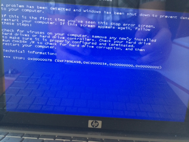

Pri pokuse o spustenie "MSDART Live CD" (chcel som skusit spustit obnovu systemu z daneho programu) z botovacieho USB sa objavila "modra smrt" viz. priloha. Skusal som spustit aj prikaz CHKDSK /F ale nepomohlo to.
EDIT: podarilo sa mi este nainstalovat a spustit nod, prvy krat nasiel 8 virusov, po druhe uz 0. Bohuzial to ale nepomohlo.

nepamatujete si, kde NOD viry, v jakých souborech našel?
Obnova systému v nouzovém režimu také nejde?
Re: Cierna obrazovka a mrznutie
Nejde v nudzovom rezime ani v nudzovom len s prikazovym riadkom. Chcel som to skusit pomocou "MSDART Live CD" ale to mi zas padla modra obrazovka (to iste aj pri pokuse nabootovat win).
Tu su nejake udaje co sa mi podarilo vytiahnut z Nodu:
Spybot je k ničemu. Po použití combofixu se to zlepšilo?
Píše to něco, když nejdou programy nainstalovat?
V normalnom rezime stale nejde plocha a spustat ci instalovat niektore programy nejdu stale. V normalnom rezime nejde otvorit ani tento pocitac, dokumenty ci akykolvek priecinok. Ziadna chyba ani nic podobne len to donekonecna nacita. Kedze mi nejde ani nabootovat windows tak ho nemozem pri najhorsom ani preinstalovat (aj ked by som to radsej nejak spojazdnil).
Přijde mi to jako nabořený systém. Přes správce uloh nemůžete plochu vyvolat?
Ještě bychom mohli kouknout, zda není vadný disk.
CrystalDiskInfo 6.1.8 (C) 2008-2014 hiyohiyo
OS : Windows XP Professional SP2 [5.1 Build 2600] (x86)
Date : 2014/03/05 19:34:18
+ Standard Dual Channel PCI IDE Controller [ATA]
+ Primary IDE Channel (0)
- ST9120817AS
- Secondary IDE Channel (1)
(1) ST9120817AS : 120,0 GB [0/0/0, pd1] - st
(1) ST9120817AS
Model : ST9120817AS
Firmware : 3.AHC
Serial Number : 5RE25X7M
Disk Size : 120,0 GB (8,4/120,0/120,0/120,0)
Buffer Size : 8192 KB
# of Sectors : 234441648
Rotation Rate : 5400 RPM
Major Version : ATA8-ACS
Power On Hours : 3529 hours
Power On Count : 1966 count
Temperature : 46 C (114 F)
Health Status : Caution
APM Level : 8080h [ON]
AAM Level : ----
Problém u disku vidím, je možné že je špatný datový kabel, máte možnost vyzkoušet jiný?
Ještě k té modré obrazovce. Může to být i vir v boot sektoru, ale já bych první vyzkoušela, zda není problém právě v disku.
jedna sa o laptop a na tomto videu je vidno ze sa nejedna a klasicky sata kabel takze skusit jeho vymenu pre mna asi nebude mozne
Já sem zkusím poslat kolegu přes HW, zda to nebude tím diskem, a můžeme zkusit jeslti v tom nebude vir.
Ale především si okamžitě zazálohujte důležitá data
Nicméně podle těch příznaků bych řekla, že je buď poškozený systém, nebo disk.
Odkdy máte tyto problémy, nestahoval jste nějaký neznámý soubor?
Vo vysledku bola 1 cervena kocka. Bohuzial neviem presne povedat kedy to nastalo, PC patri mojmu bratrancovi a ten vravel ze to odrazu prestalo fungovat. Ale nebral by som to so 100% istotou.
Každopádně ten disk v pořádku není. Sice zatím je poškození malé, ale může to být zrovna v místě, kde jsou nějaké důležité systémové soubory. Pak to vypadá na vadnou elektroniku disku.
Zkusila bych disk zformátovat a nainstalovat nový systém. A uvažujte o výměně disku.
Vyskusal som este Hiren's Boot CD a podarilo sa mi ho nabootovat. Je tam nieco co by som mal skusit?
